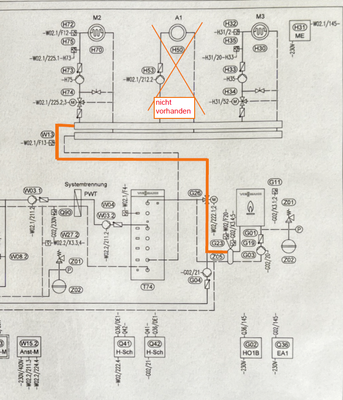

um welche Vitocal 300 geht es da? die gibt es in verschiedenen Varianten von ca. 10-60 kW.
Generell teile ich deine Einschätzung, dass die Anlage völlig falsch abgestimmt ist.
Der Gaskessel sollte nur eine Nacherwärmung der Brauchwassers übernehmen und wenige Stunde pro Jahr für die Heizung anspringen.
Wenn der Heizungsbauer das nicht hinbekommen, muss er auf seine Kosten den Werks Kundendienst anfordern.
Wenn das nicht hilft würde ich empfehlen einen Wärmepumpenspezialisten mit einer Analyse vor Ort zu beauftragen.

Leider hat sich auch im vierten Jahr der Anlage nix geändert. Die Wärmepumpen laufen kaum bzw. gehen oft in Störung. Sobald das passiert, läuft die ganze Heizleistung und Trinkwarmwassererwärmung über das Brennwertgerät. Da die Verbräuche in Summe von Strom und Gas auch jedes Jahr fast bis zum 3 fachen Wert eines normalen Durchschnittsverbrauch entsprechen.
Meine Vermutung ist noch, wenn wir nicht über die Wärmepumpen unsere Fussbodenheizung (VL ca. 35-40°C) beheizen, sondern immer mit Gas, das Brennwertgerät dann im Durchfluss permanent zu hohe Temperaturen fahren möchte, wir diese dann wieder an den Pumpengruppe mit einer Beimischung runter regeln?
Anbei noch ein Anlagenschema, welches von Viessmann ist. Kann jemand meine Bedenke bestätigen oder hat ggfs. noch eine andere Idee oder im Besten Fall einen Löungsvorschlag? Leider stellt sich der Nachunternehmer weiterhin quer. In einem halben Jahr können wir diese wechseln, waren bisher an diesen gebunden wegen der 5-jähringen Gewärlesitung.
Gibt es sonst die Möglichkeit einen Viessmann Techniker zu beauftragen der die Anlage einmal auf Einstellung kontrolliert?
Ich bin über jede Hilfe sehr dankbar!
Noch ein Nachtrag:
Aktuell sind die WP wieder auf Fehler - da ein Ventilator bereits das zweite mal inerhalb von 4 Jahren kaputt ist und wir warten auf den Austausch. Somit heizen wir aktuell wieder komplett nur mit Gas. Ist die Annahme richtig das wir dann quasi im Durchflussprinzip heizen und den HZG Pufferspeicher gar nicht nutzen? Ich habe einmal mit einer orangenen Linie den VL eingezeichnet.
