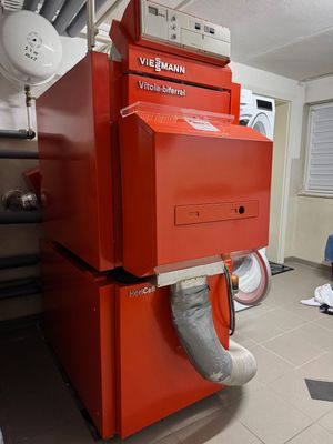

Heizung: (was ich bislang herausfinden konnte)
Viessmann Vitola-Biferral + Horicell 160 L, Regelung Trimatik B (glaube ich).
Heizöltank ca. 2700 Liter

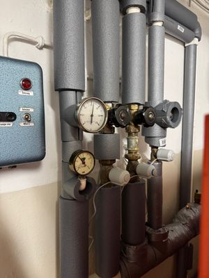

Regelung der Kreisläufe erfolgt wohl über die Danfoss Elektroventile (Siehe Bild).
Ich habe alles mal fotografiert.

Nun, eine fehlende Bremse macht sich so bemerkbar, wie du es beschrieben hast. Die Heizung wird mit warm, obwohl du nur WW eingestellt hast. Natürlich muss dazu im Heizkreis mindestens ein Ventil offen sein. Sind alle Ventile geschlossen, passiert nix weiter.

Insgesamt ist der Kessel hochgradig überdimensioniert. Der Fläche nach würden 15 KW vollends genügen.
Und da der Kessel wohl schon auf 22kW gedrosselt wurde,ist hier kein Spielraum mehr.
Das Dumme an der ganzen Sache: stellst die Neigung runter,überfährt der Kessel regelmässig die Kesseltemperatur. Deshalb bemerkst keine Absenkung . Soll heißen,die Leistung ist viel zu hoch,als dass sie schnell genug weggeschafft werden könnte. Der Kessel wird Takten ohne Ende,was auch den Verbrauch hochtreibt.
Wie bei einem PKW: der Motor läuft mit Höchstdrehzahl,du hast aber nur den ersten Gang drin.

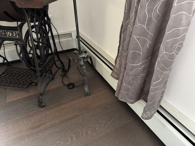

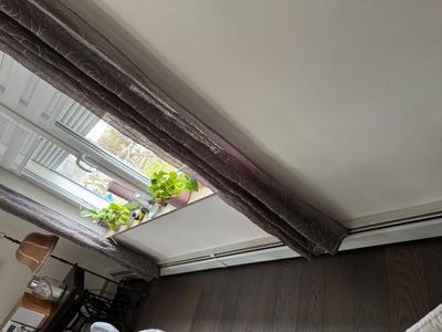

kannst Du bitte mal Bilder von den Sockelleistenheizkörpern einstellen? Ich kann mir darunter absolut nichts vorstellen.

Sockelleistenheizkörper ist das hier. Das sind Schächte mit Klappen die an den Außenwänden entlanggehen.
technisch sind sie effizienter wie normale Heizkörper, machen das halt über die Fläche. Es wird die Temp an der Wand aufgeheizt und das geht dann in den Raum über = angenehmere Wärme.
doof ist nur das es eine Einrohr-Technik ist. Gibts auch modern mit Zweirohr-Technik.
Zur Erklärung. In jedem Stockwerk war ein guter alter Thermostat (UG in einem der beiden Räume, EG und OG im Flur. Die sind mittels Kabel mit den Reglern unten verbunden:
Doof ist das in sofern das die Thermostate nach unten melden „Mach auf hier ists Kalt“ und so der ganze Stockwerkskreislauf geregelt wird. Schwierig weil man ja unterschiedliche Räume hat und unterschiedliche Temperaturen will. In den Bädern, Küche und Flur sind normale eco Heizkörper mit Thermostaten dran. Die „zweigen“ sich Wärme aus den Kreisläufen ab, wenn Temperatur benötigt wird. Aber klar wenn von unten Nix kommt, haben die halt auch nix. Deshalb haben wir Tado verbaut.
da melden alle Heizkörper und Raumthermostate den Reglern im Flur ob was gebraucht wird oder nicht. Die Regler versuchen dann das irgendwie hin zu bekommen. Klappt aber einigermaßen, auch wenn eine Einzelraumsteuerung klar besser wäre.

wss haltet ihr von dem Rohr/Schlauch der Frischluft von außen zieht ? So lassen oder kann ich den Kack abbauen und das Loch zumachen ?
Wäre zwar frische Luft von außen aber eben kalt ? Ist warme Innenluft nicht besser ?
Kurz zu den Sockelheizleisten. Die sind nicht effizienter. Hier kann nur sehr gut das physikalische Prinzip,dass wärmere Luft aufsteigt,besser ausnutzen.
Und es wird vermieden,dass sich Kondensnässe bildet. Gerade Zimmerecken sind gefährdet. Und man hat eigentlich ständig einen Volumenstrom.
Nachteil: stehen Möbel davor,lässt die Heizleistung sehr zu wünschen übrig.
