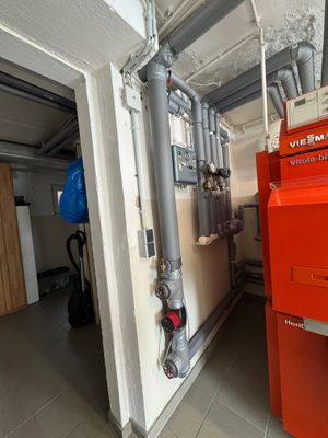

Regelung der Kreisläufe erfolgt wohl über die Danfoss Elektroventile (Siehe Bild).
Ich habe alles mal fotografiert.

Hätte noch eine Zusatzfrage an alle die sich mit der Trimatik auskennen.
Warum wird das Haus warm obwohl der Regler auf Sommer/Nur Warmwasser steht ?
Sobald die Ventile (auf dem Bild die 3 Dinger) öffnen kommt oben warm und die Heizung heizt den Kessel auf
Ist da was an der Trimatik kaputt oder soll das so sein ?
Der Blechkasten an der Wand steht auf "Winter". Ich fürchte damit wird Deine Umwälzpumpe angesteuert.

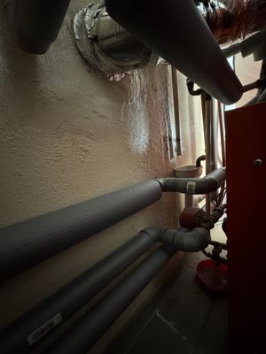

hab mal von der Kreislaufpumpe bis zum Kessel alles fotografiert….
Wie ihr seht Pumpe ist aus - da gerade oben nix angefordert wird, trotz wintermodus.
Oder finde ich diesen Schlitz nur wenn ich die Pumpe von der Isolierung befreie ?
Die Bremse würdest nur sehen, wenn die Verschraubung selbst nicht isoliert wäre.  Es müsste direkt am Gewindestutzen etwas zu sehen sein. Sieht etwa so aus: https://shkhelden.de/flamco-schwerkraftbremse-typ-thermusperre-1-1-2-ag-x-1-1-2-ig-mit-luftschleuse/...
 Und immer nach der Pumpe(in Fliessrichtung gesehen).
Verstanden. Ist die Bremse wichtig für eine gute und sparsame Funktion der Heizung ? Sonst sage ich am Dienstag beim Service, er soll das besorgen und einbauen ?
Nun, eine fehlende Bremse macht sich so bemerkbar, wie du es beschrieben hast. Die Heizung wird mit warm, obwohl du nur WW eingestellt hast. Natürlich muss dazu im Heizkreis mindestens ein Ventil offen sein. Sind alle Ventile geschlossen, passiert nix weiter.
