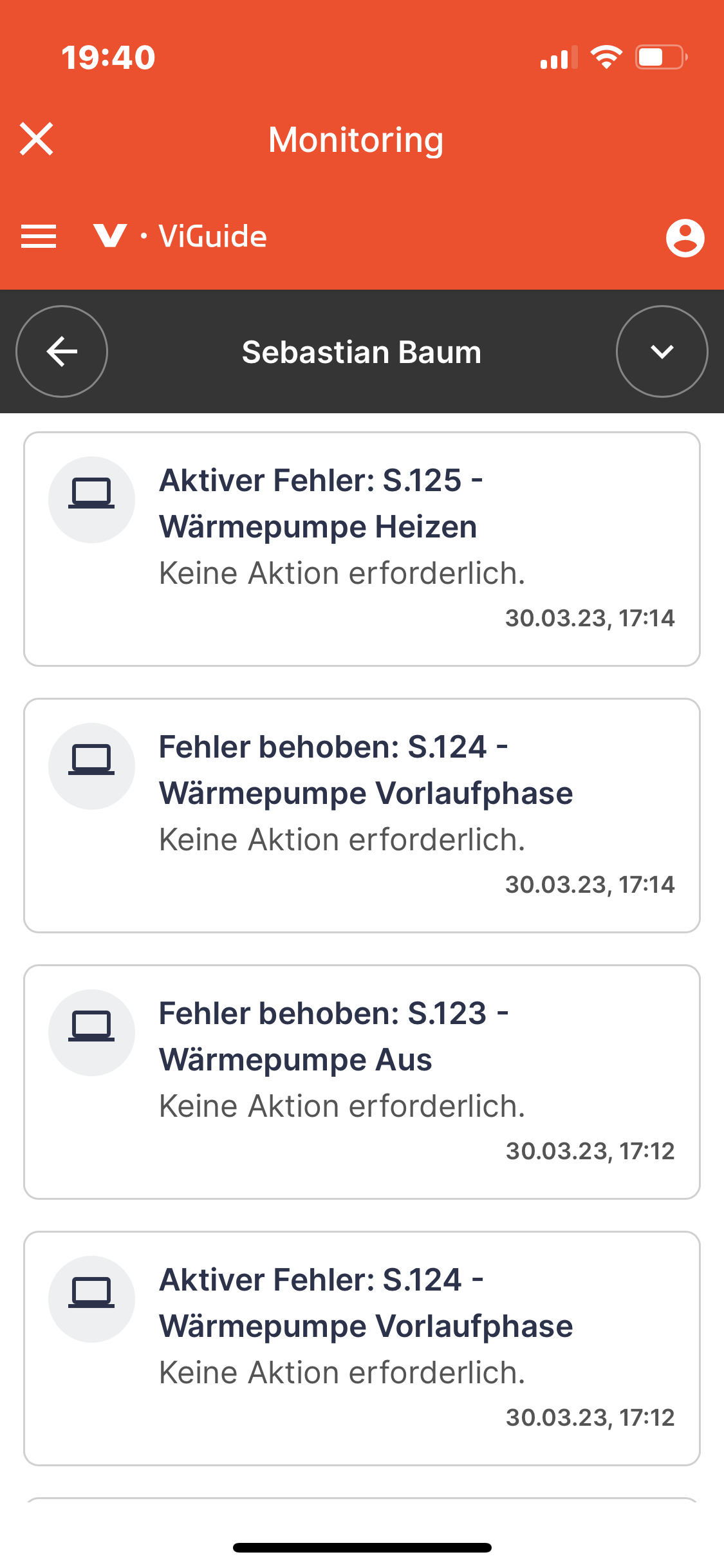

Unsere neue Anlage macht mal wieder Ärger. Seit vorgestern bis gestern Abend kam der Fehler F. 75 kein Volumenstrom. Und heute kommen alle 30min einige Aktive Fehler die 2-3 min laut Anlage wieder behoben sind. (Siehe Anhang)
Mein Heizungsmonteur meint, da die Fehler ja immer wieder behoben sind, gibt es keinen Handlungsbedarf.
Das ist doch nicht Normal oder?

Das ist ein nerviger Bug in der Darstellung im ViGuide. Die S.### Codes sind in der Viessmann Notation Statuscodes (S wie State) und stellen on/off Signale dar. A.### sind Warnungen (Alert). F.### sind eigentliche Fehler (Failure).
Nun ist es aber so, dass die S.### Codes auch als Fehler benannt werden, was sie aber nicht sind! Es sind simple Wärmepumpen Zustandssignale (z.B. Wärmepumpe an/aus, Durchlauferhitzer Phase N an/aus. Ventilstellung Heizung an/aus. Ventilstellung Abtauen an/aus...). "Aktiver Fehler" meint damit Zustand 0->1 und "Fehler behoben" wieder 1->0.
Das ist seit Wochen so und bedarf einer winzigen Korrektur. Unbegreiflich. Meinem Heizungsbauer musste ich das auch erstmal erklären...
