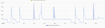

ich sehe das im Stromverbrauch, hier ein Beispiel bei sehr kaltem Wetter und hoher Luftfeuchte jede Stunde einmal:
Bist du dir sicher, dass du jede Stunde einen Abtauvorgang hattest?

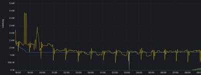

Bei mir haben Abtauvorgänge einen Peak von 4-5 kW, aber nicht jeder 4kW Peak ist ein Abtauvorgang. Beispielsweise hatte ich heute 3 Abtauvorgänge (kurz vor 6 Uhr, vor 10 Uhr und um 17:30 Uhr), aber deutlich mehr Peaks durch das normale Starten des Verdichters:
