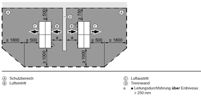

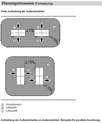

Viessmann gibt für seine Anlagen in deiner Konstellation einen Abstand von 1m an.
Die 1,85m dürften auch der Fremdanlage reichen. Wahrscheinlich gibt es dafür auch eine Planungsvorgabe, so dass sich die Gemüter beruhigen können.
Wenn dein Nachbar eine Lamellenwand aufstellen möchte, kann er es gern tun. Dein FP hat Recht mit dem Abstand zur Hauswand. Da reichen sogar 25cm. Meine Anlage steht auch so nah an der Wand.
Es gibt sogar die Aufstellvariante mit Trennwand und 25cm Abstand davon.

Das was dein Heizungsbauer sagt ist vollkommen richtig.
Schau nur mal in die Aufstellanleitung von Viessmann.
Da siehst du genau beschrieben mit welchen Abständen das Ausenteil deiner WP. aufgestellt werden sollte.
Dein Gerät steht auf jeden Fall richtig.
