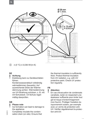

Ich hatte dann bei Viessmann recherchiert und erfahren, dass es eine Auffangwanne mit Ablauf für das Kondensat gibt. Ferner weist Viessmann darauf hin, dass das hinausplätschern des Kondensats nicht den Montagerichtlinien entspricht.

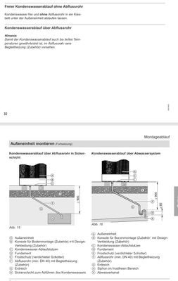

Bei der Ableitung ins Regenrohr ist darauf zu achten dass ein Siphon ausgeführt wird damit kein Kältemittel=Propangas in das Abwassersystem gelangen kann. Zusätzlich muss eine Ablaufheizung installiert werden, da ansonsten das Kondensat im Ablaufrohr gefriert.

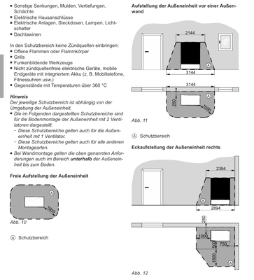

Innerhalb des Schutzbereichs dürfen folgende Gegebenheiten nicht vorhanden sein oder auftreten:
Pumpenschächte, Einläufe in Abwassersysteme, Fallrohre und Abwasserschächte usw.
Der Schutzbereich beträgt 1m

Das mit 1 m Schutzbereich ist schlicht falsch.
Der Mindesabstand zur Rückseite ist 25 cm. Zur linken Seiten - wenn links eine Wand ist - sind min. 50 cm, zur rechten 1 m. Wenn rechts die Wand ist, muss es >75 cm sein. Dabei dabei darf der Gesamt-Schutzbereich jedoch nicht unterschritten werden. Der liegt bei über 2,6 m.

Ich habe einen das Abflusses von VM installiert, also Schlauch mit Heizung. Kondensat und Wasser des Abtauvorgangs fliessen definitiv über denselben Weg ab. Beim Abtauvorgang fließt halt in kurzer Zeit ein größeres Volumen ab.

Hier soll der Ablauf dann noch isoliert werden und die Begleitheizung eingesteckt werden.
