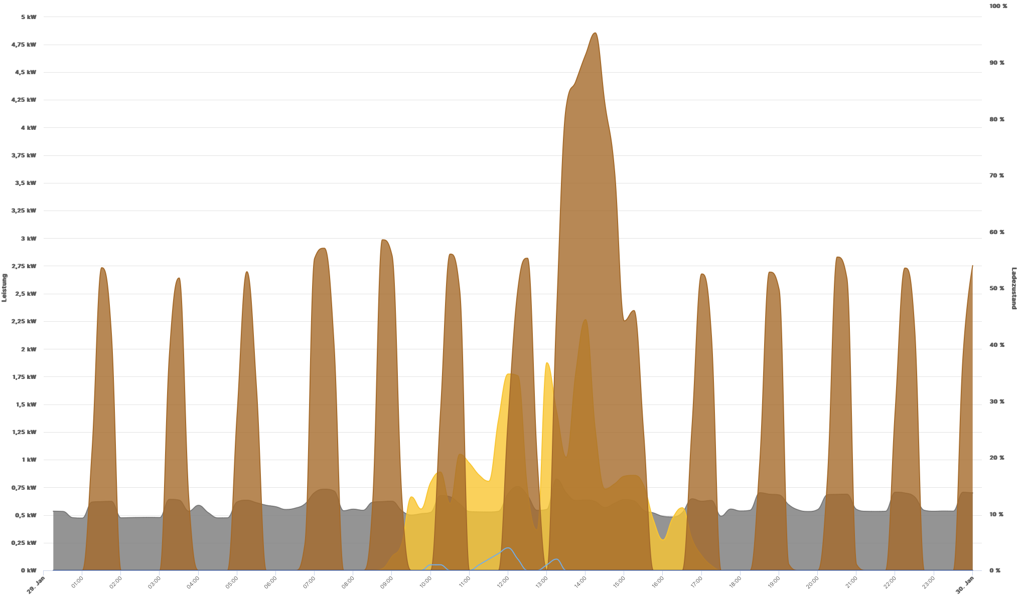

Ich versuche das Takten der WP zu reduzieren bzw. längere Ladezeiten für den Pufferspeicher, auch als Nutzungszeiten der Pufferwärme zu erzielen. Aktuell (AT ca. -1°C) läuft die WP ca. 1,50 Std. durch und pausiert dann für ca. 30 min, so das ich auf ca. 10-11 Taktungen pro Tag komme. Die WWB erfolgt 1x täglich in der Mittagszeit. Ich habe die Vermutung, dass die Schichtung durch den Anschluss im oberen Bereich dazu führt, dass der Temp.sensor schneller den Sollwert registriert und durch die Abnahme vom Heizkreis schneller den Hysteresenwert erreicht, um wieder in Betrieb zu gehen. Dadurch vermute ich, dass ich keine saubere Schichtung im Pufferspeicher hinbekomme!?
Dem Pufferspeicher habe ich eine Übertemp. von 2K vorgegeben, die Hysterese liegt bei 5K. Seit Herbst 2021 habe ich bis dato 8.963h Betriebsstunden und 6010 Starts vom Verdichter. Ich glaube die Werte sind im Vergleich zu manch anderen aus der Community noch relativ annehmbar, aber hat durchaus Optimierungspotenzial oder?
Das ist durchaus möglich, dass durch die hohe Einbindung, der Sollwert zu schnell erreicht wird und dadurch die Laufzeit reduziert wird. Bevor ein hydraulischer Umbau erfolgt, kannst du auch versuchen, durch eine Neupositionierung des Puffersensors, die Laufzeit zu verlängern.

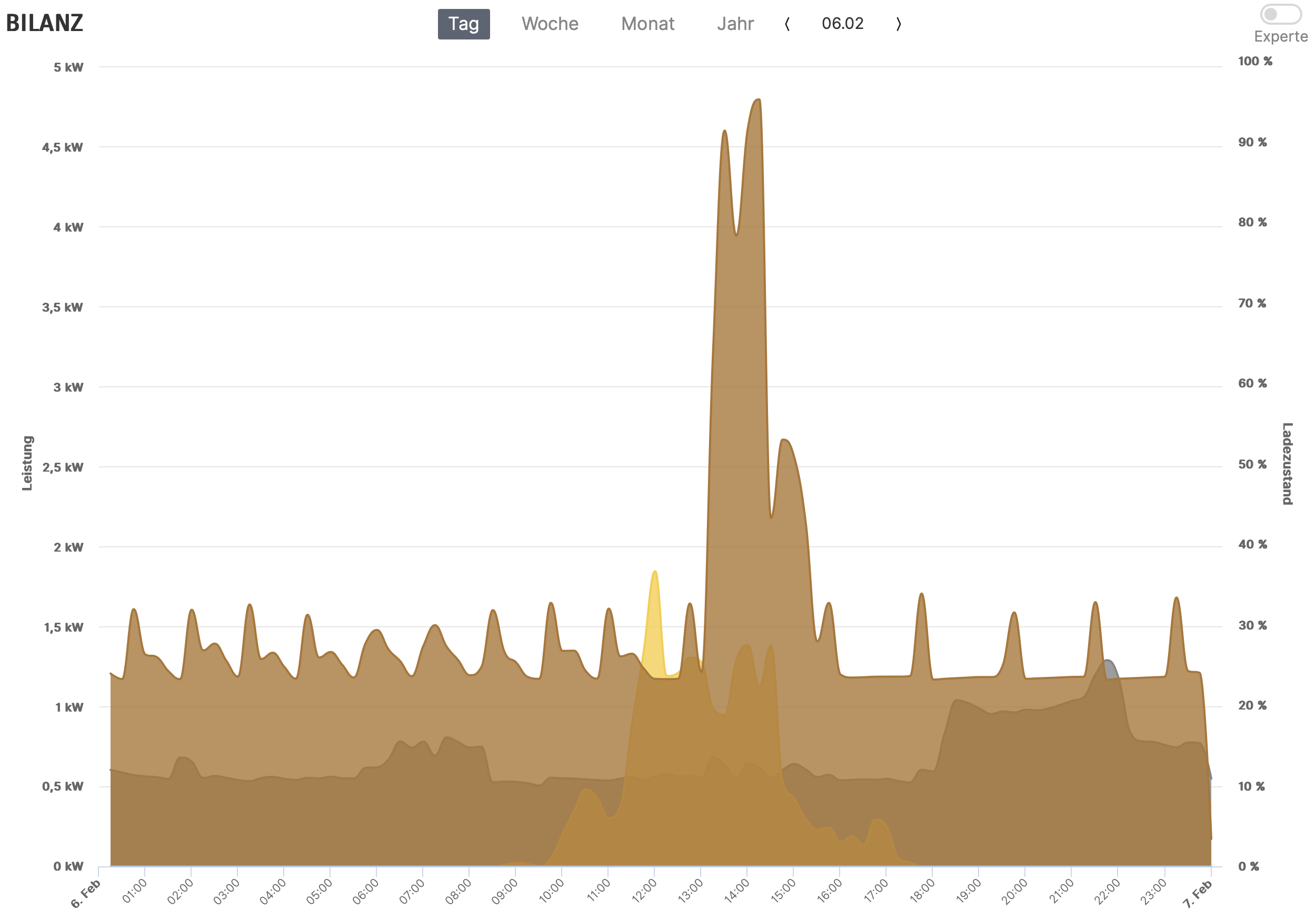

Ich habe den Puffersensor mal Neupositioniert und das führt aktuell anscheinend dazu, dass die WP konstant modulieren durchläuft und nicht mehr Taktet (siehe Bild Stand 06.02.).
Zum Testen habe ich gestern eine Nachtabsenkung von 22°C auf 20°C durchgeführt, um zu prüfen wie sich der VL entsprechend einstellt. Während der Nachtabsenkung hat sich die Anlage ausgeschaltet und ist dann zum Ende wieder hochgefahren und fährt aktuell wieder konstant modulierend (siehe Bild Stand 07.02.).
Aktuell wird ja dann der Pufferspeicher nicht Be- und Entladen, sondern konstant mit Wärmeenergie versorgt. Ist das denn dann der richtigere Ansatz, die Anlage eher konstant durchlaufen zu lassen, anstatt das sich durch die Be- und Entladung die Taktungen einstellen?
