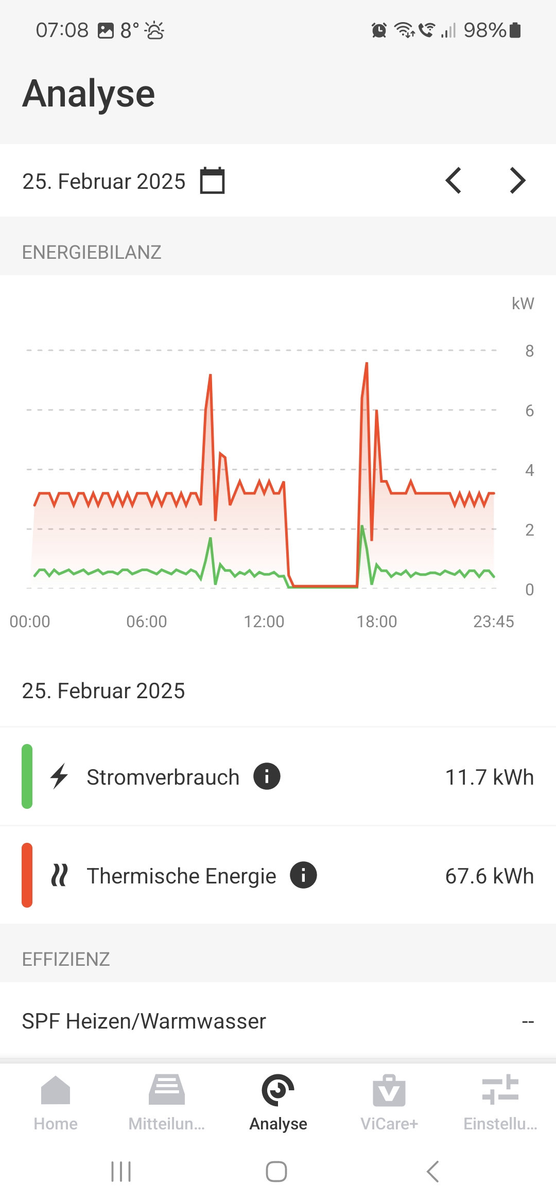

Der muss man beibringen, dass das Haus, wie in dem Screenshot, bei x Grad AT 67 kWh wärme benötigt.
Die lässt man die WP zwischen Sonnenaufgang und Sonnenuntergang in den Estrich und in die Baumassen einspeichern. In der Nacht bleibt die WP dann aus..
