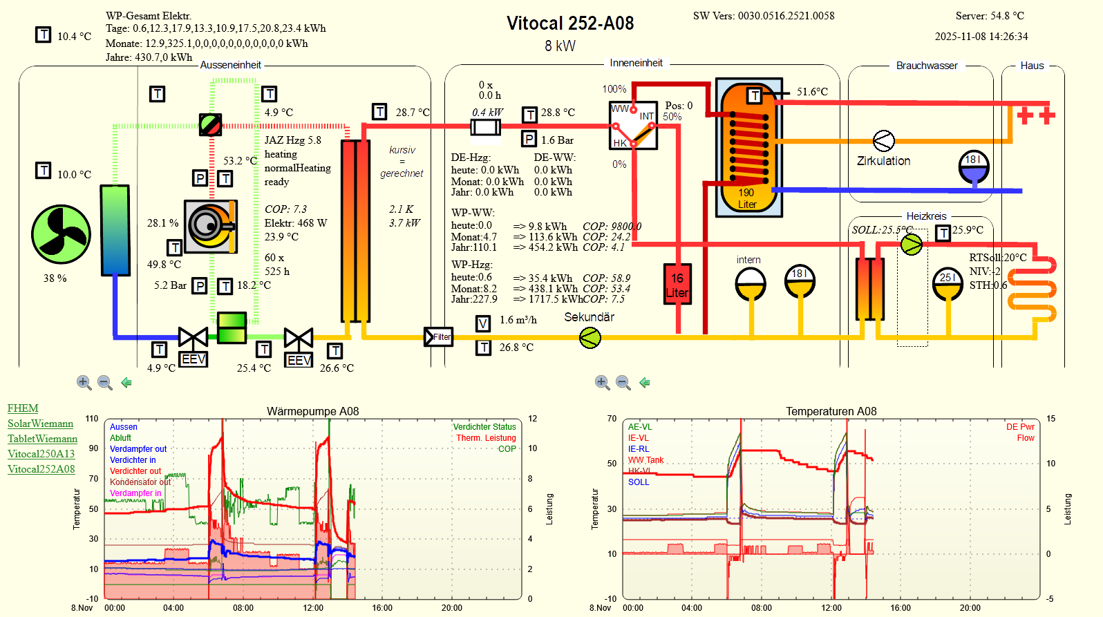

Ich werte die Daten von zwei Wärmepumpen Vitocal 250A (A08 und A13) mit FHEM aus. Bei den Daten der Wärmepumpe A08 zeigt FHEM die elektrischen Verbrauchswerte falsch an, ViCare zeigt sie richtig an. Bei der Wärmepumpe A13 zeigen sowohl FHEM als auch ViCare die elektrischen Verbrauchswerte richtig an.
Es ist die gesamte Gruppe „heating.power.consumption ….“ betroffen. Die Rohdaten -wie von FHEM empfangen- sind für die beiden Wärmepumpen unterschiedlich. A13 empfängt aktuelle Daten von heute, A08 scheint alte Daten vom 01.11.2025 zu empfangen. Alle anderen Daten scheinen für beide Wärmepumpen aktuell zu sein (siehe auch A08 Screenshot).
