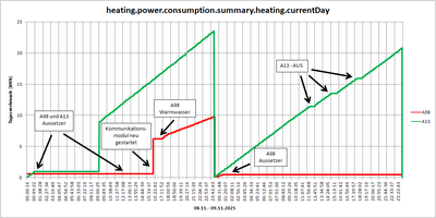

Nachdem ich "auf Verdacht" das Kommunikationsmodul neu gestartet habe, werden nun alle Daten aktualisiert.
Die ValueReadAt-Zeitangaben wurden 1x aktualisiert und bleiben dann auf diesem Wert, obwohl die kWh-Werte nun laufend aktualisiert werden.
Das war leider nicht von Dauer. Heute sind die Daten wieder statisch. Die elektrischen Verbrauchswerte der Wärmepumpe A08 werden um 10:55 bei FHEM mit WW=0,0 kWh und Hzg.=0,5 kWh angezeigt. ViCare zeigt WW=13 kWh und Hzg.=5,2 kWh. Die "ValueReadAt"-Zeitangaben stehen auf 2025-11-08T15:10:02. Für die Wärmepumpe A13 stimmen die Werte bei FHEM Hzg.=10,3 kWh und ViCare Hzg.=10,2 kWh überein.

Eine Auswertung der Log-Dateien für die Tage 08.11. und 09.11.2025 hat ergeben, dass die Übertragung der Daten der Gruppe "heating.power.consumption...." insgesamt mit Aussetzern belastet zu sein scheint. Beide Wärmepumpen (A08 und A13) zeigen Aussetzer (siehe das beigefügte Beispiel "...currentDay").
