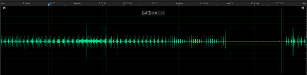

Ich weiß nicht, ob es hilft aber ich habe vom 24. Mai 8 Uhr 24 Stunden lang die Geräusche des VX3 aufgezeichnet. Bei mir im Keller waren es konstant 19 °C. Das Wetter war ziemlich schlecht, meine Anlage schafft max. 25 kWh am Tag. Was mir auffällt ist, dass der Lüfter ziemlich genau 2:30 Minuten läuft und danach zwischen 3:30 bis 4:30 pausiert. Ganz aus war er nur 4 Stunden nachts.
Volle 24 StundenVolle 24 StundenAusschnittzoom ca. 3 StundenAusschnittzoom ca. 3 Stunden"Analysedaten" an dem Tag"Analysedaten" an dem Tag
ehemals VX3 Typ 6.0A10

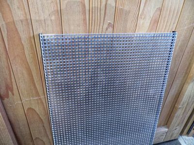

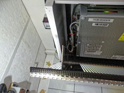

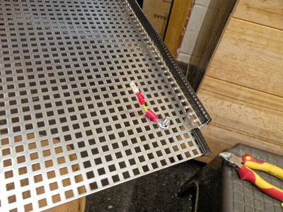

Moin,
ich habe bezüglich der Wärme folgende Anpassung vorgenommen. Ich habe mir eine Terraienabdeckung mit Kantenschutz 350 x 600 mm und eine Winkelprofil 50 x 60 mm besorgt.
Von der Abdeckung vorne bis zum Wechselrichter sind auf der Seite mit den Lüftern 6 cm tief Platz.  Der Winkel dient zur gezielten Luftführung damit keine warme Luft vom/aus dem Wechselrichter angesaugt wird.
Terrarienabdeckung Aluminium Gitter mit Kantenschutz 350x600mmTerrarienabdeckung Aluminium Gitter mit Kantenschutz 350x600mm
Ausklinkung für untenAusklinkung für unten
Rest Kantenschutz "verschoben"Rest Kantenschutz "verschoben"
ErdungErdung
Erdung
am Gitteram Gitter
am Gitter
Winkelblech 6x5 cm für linke SeiteWinkelblech 6x5 cm für linke Seite
6cm Tiefe als seitlich Begrenzung für einen "Luftkanal"6cm Tiefe als seitlich Begrenzung für einen "Luftkanal"
Linke Seite mit den Lüftern, Kabelführung angepaßtLinke Seite mit den Lüftern, Kabelführung angepaßt
Linke Seite mit den Lüftern, Winkelblech als Abgrenzung damit kein warme Luft aus dem Wechslerichter angesaugt wird für dieLinke Seite mit den Lüftern, Winkelblech als Abgrenzung damit kein warme Luft aus dem Wechslerichter angesaugt wird für die
Linke Seite mit den Lüftern, Winkelblech als Abgrenzung damit kein warme Luft aus dem Wechslerichter angesaugt wird.
Länglicher Magnet oben angebrachtLänglicher Magnet oben angebracht
So sieht es fertig ausSo sieht es fertig aus
So sieht es fertig aus.
Materialeinsatz ca. 40 €, Zeitaufwand ca. eine Stunde.
Da ja nur links aufgrund der Platzierung der Lüfter angesaugt wird, könnte man als Staubschutz en Filter einlegen. Die Luftzuführung erfolgt auf ca. 3,5 cm Breite und 35 cm Höhe.
Mechanischer Schutz ist dann auch gewährleistet.
Die Originalabdeckung ist dann nicht verbastelt.
VX3 Typ 6.0A 5
Moin,
da hat sich jemand Gedanken gemacht 👍
Deine Lösung ist mittlerweile eine weitere gute Umsetzung, prima.
Nun musst du mal noch von den Temperaturunterschieden, dem Ergebnis berichten.
Sonnige Grüße und einen schönen Sonntag
Thilo
Moin,
basierend darauf erstmal nichts am Gehäuse zu verändern, ist diese Lösung entstanden.
Das mit der Temperatur wird nicht so einfach. Mit dem Weglassen der vorderen Abdeckung hat sich auf jeden Fall das Temperauturverhalten mit dem Lauafzeiten der Lüfter verbessert.
Was man aber schon deutlich mit der Hand fühlen kann, ist dass die linke Seite mit der Luftzuführung kühler ist als die rechte Seite ab der Mitte des Wechselrichters.

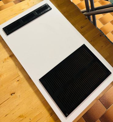

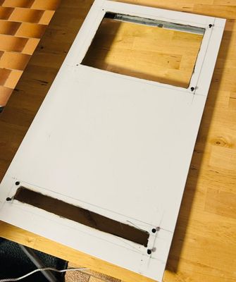

Ich hatte das Thema mit der Wärme ebenfalls und habe mir auch selbst geholfen.
Der Anstoss dafür kam aus diesem Thread 🙂
Danke!
Dazu habe ich mit der Flex zwei Öffnungen ausgeschnitten, mit dem Gewindebohrer an den Befestigungspunkten der Lüftungitter die entsprechenden Löcher gebohrt, zusammengesetzt und festgeschraubt. Das Ergebnis ist in Bezug auf die Wärmeentwicklung und Lüfterdrehzahl / Häufigkeit erheblich besser als vorher.
