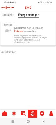

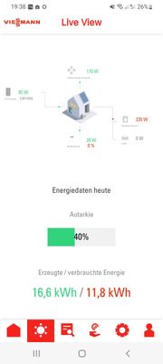

Hallo Thomas, habe es heute genau so auch gemacht, aber leider hat es nix gebracht. In der Übersicht sehe ich den Speicher jetzt bei 0% vorher 100% aber im Energymanager nicht mehr, gestern hatte er mir da noch 8kW angezeigt.
Werde der Sache jetzt nochwas Zeit geben sonst habe ich keine Idee mehr.

So kurzes Update, bestes Wetter hier wäre die Gabze Woche Autark aber VX3 ist immer noch im Balancing, Speicherladung springt zwischen 1w und 55w wild umher.
Sind jetzt 5 Tage her und langsam nervt es.
