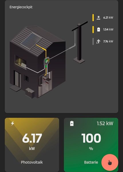

ich habe jetzt den 2ten Wechselrichter (Huawei Sun2000 10KTL M1) in mein System integriert. Leider leitet der Solarlog der Werte nicht an das Viessmann EMS weiter. Angemeldet ist der SolarLog am EMS und der Heizstab funktioniert auch mit Überschuss. Nur der Wechselrichter wird in der ViCare App nicht erkannt.
alle daten des heizstabs werden sauber in der viessmann app angezeigt, der wechselrichter allerdings nicht. ich hab auch schon alle komponenten aus dem solarlog entfernt und nur den wechselrichter angelegt. da kommt dann von der vi app das ein inkompatibles gerät an dem gateway angeschlossen ist.
Ist der Huawei Sun2000 10KTL M1 inkompatibel??? und wenn ja, warum? in der datenbank vom solarlog wird er als kompatibel angezeigt und im Solarlog Vi kann ich ihn ja auswählen. die daten laufen auch im solarlog ein.

Hi, hast du ein Bild wie es in ViGuide aussieht und eingerichtet ist? Ich hatte es so wie du beschrieben hast von unserem Installateur eigentlich einbauen lassen, allerdings zeigt es bei der Batterie im VX3 immer eine Entladung (negativ) an, wenn die Batterie bei 100% ist. Hier scheint irgendwas noch falsch eingestellt zu sein.
Dazu brauchst du nicht unbedingt einen zweiten Energiezähler. das geht auch mit einem. alles funktioniert soweit nur die ViCare app zeigt Müll an.

Nur halt App berechnet die Daten falsch. da ich aber die app nur zum Temperatur regeln der zimmer nutze und nicht als Analyse tool ist mir das eigentlich auch egal. Home-assistant macht das eh besser.
Im Homeassistant sieht man die echten werte. Am Vx3 ist nur noch 1 string mit 5,4kWp dran. Kann also gar nicht möglich sein das da über 6kw ankommen.
Aber der von Viessman angepriese SolarLog funktioniert zumindest nicht mit Huawei, geh ich davon aus. Da er mir ja gemeldet hat das ein nicht zulässiges Gerät am Gateway angeschlossen war als ich den ac-thor im solarlog entfernt hab und es nur mit dem Huawei getestet hab. Aus dem Grund rate ich jedem davon ab sich diesen WR ins Haus zu stellen....
Ein Bild würde dir nichts nützen, es stehen dort einfach die kumulierten Werte beider Anlagen. Es wird alles richtig angezeigt.
Wenn ich wissen will, was die beiden WR einzeln leisten, kann ich sie auslesen, indem ich direkt am Display der VX3 bzw. in der Fusion App von Huawei nachschaue.
