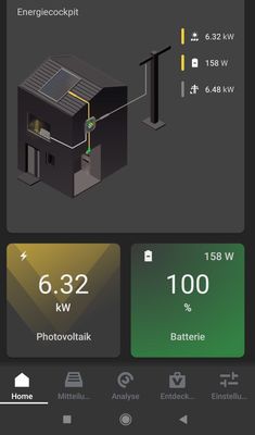

Problem: Die Statistik Werte in der App stimmen nicht. Wenn der Viessmann Anlage z.B. 50kW Strom am Tag produziert und davon 35kW eingespeist hat, wird in der APP z.B: 6kW Prdouktion und 2kW Einspeisung angezeigt. Ähnliches Verhalten  mit den Verbrauchsdaten der Wärmepumpe von Viessmann.
Irgendwas scheint hier über den Smartmeter gegenzurechnen. Ich habe leider noch kein Muster erkennen können.
Weiteres Beispiel: Wenn die Batterie vollgeladen ist. Zeigt es in der App immer ein Minus von X Watt an wie wenn die Batterie entladen wird. Obwohl wir weiter z.B. 8kW ins Netz einspeisen und keine "wirkliche" Entladung der Batterie erfolgt. --> Vll. wird diese Entladung auch irgendwie gegengerechnet.

das Problem ist mir auch bekannt. Das Minuszeichen stammt bei mir vom Mikrowechselrichter, der zum Teil bei vollem Akku und beim Ausgleich des Standby-Stroms des Hauses den Einspeisestrom falsch deutet. Warum die App das allerdings so anzeigt, ist mir ebenfalls nicht verständlich. Warum werden nicht die Daten vom VX3 übernommen?
Außerdem gibt es noch andere Daten, die scheinbar in der App nicht richtig interpretiert werden (z. B. Autarkie …).
