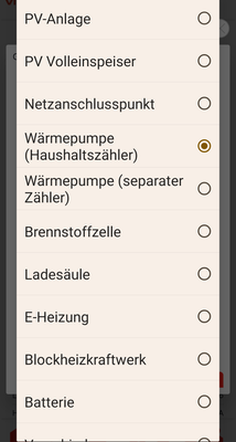

@Napoleon ,
schau mal:
das lässt sich alles am E-Meter einstellen.
Sonnige Grüße
