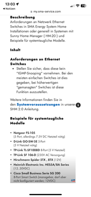

Wenn Du deine Geräte mit einem Switch verbunden hast, kommt es regelmäßig zu Fehlern, wenn der Switch nicht gewisse Anforderungen erfüllt.
Such im Internet mal hier nach:
Ethernet Switch Anforderungen in Sunny Home Manager Systemen
(Der direkte Link wird nicht vom Forum akzeptiert….)
Ich habe nach 4 Jahren, in denen es immer wieder zu komischen Ausfällen kam, diesen Switch hier verbaut.
Seit dem gibt es eigentlich keine Probleme mehr mit meiner Batteriesteuerung.
Danke dir für diesen Tipp, ich habe seit der Installation einen Switch verbaut, da mir dies durch die Firma angeraten wurde (NETGEAR ProSafe GS10BE). Weißt du ob dieser Switch die Anforderungen erfüllt?
Keine Ahnung, sorry.
Aber der den ich oben genannt habe funktioniert und kostet nur 11,50€. Ich würde es dafür mal ausprobieren, wenn du auch immer mal wieder Probleme mit der Batteriesteuerung hast.
