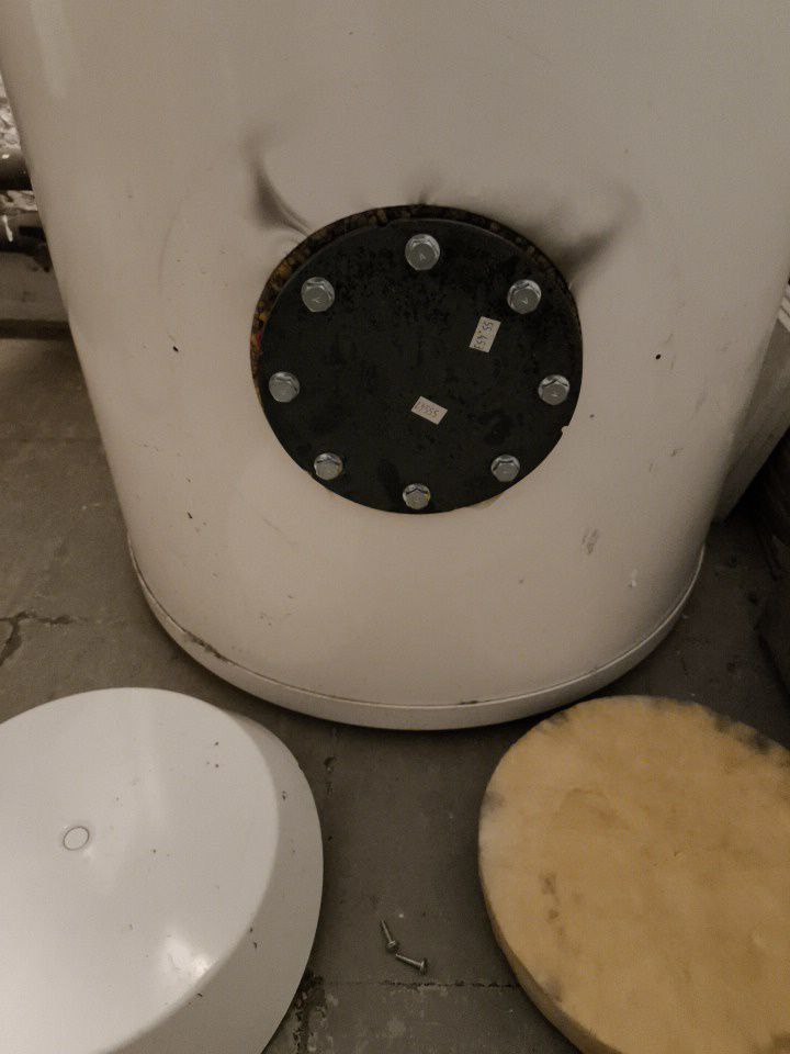

Die Reinigungsöffnung (siehe Anhang) kann man wohl erst öffnen, wenn man das Wasser abgelassen hat.
Gibt es dafür eine Anleitung?
In den Deckel würde ich an passender Stelle ein Loch für den Heizstab bohren und den dann einbringen und abdichten. Oder machen lassen.
Der Heizstab muss ja an einer Stelle in den Vitocell hineinragen, wo die Wärmetauschwendeln nicht stören. Das kann ich nicht einschätzen, wie eng die laufen und ob die direkt hinter der Reinigungsklappe noch verlaufen.

Die Explosionszeichnung nützt nicht allzuviel, weil man hier nicht in den Speicher hineinschauen kann.
Allerdings ist die Reviöffnung eigentlich zur Reinigung gedacht. Es sollte daher keine Rohrleitung hinter der Öffnung verlaufen.https://viparts.viessmann.com/detail/7265125?baseDeviceMaterialNumber=7265125&activeTab=SPAREPARTS
Und ja, den Flansch bekommst erst ab, wenn der Speicher leer ist.  Eine Anleitung ist kaum nötig. Einfach alle Schrauben lösen und rausdrehen.  Beim Zusammenbau sollte man mindestens eine neue Dichtung benutzen. Die Schrauben beim Befestigen nach und nach über Kreuz anziehen. So verspannt sich der Flansch nicht.
Vorteil ist hier, dass du einen Flansch bestellen könntest, um diesen dann nach deinem Wunsch umarbeiten zu lassen. Oder du lässt einen aus Edelstahl anfertigen, da ich nicht ersehen kann, wie stark der Flansch ist. Es müsste ein Gewinde von 1,5" geschnitten werden, in welches dann der Heizstab eingedichtet wird.
Das Ganze geschieht hier auf Eigenregie. Es gibt keine Garantie, ob es so funktioniert. Nach meiner Einschätzung sollte es klappen.Ob es sich lohnt, lass ich mal so stehen.

den Flansch kann man nicht anbohren, der ist emailliert und du müsstest ihn dann neu beschichten lassen.
