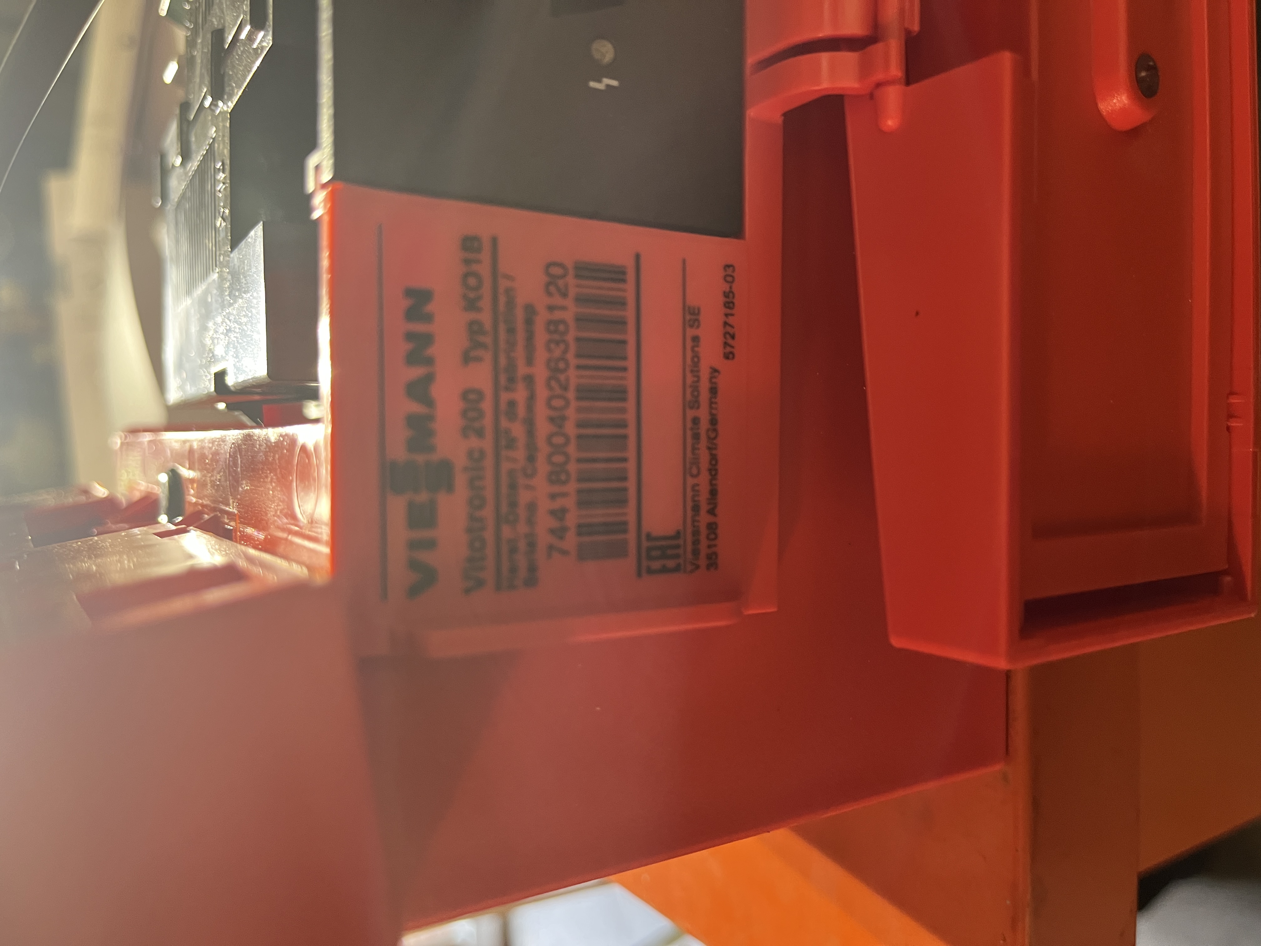

wir sollen auf einen alte Vitola-u-eh 1979, eine Vitotronic 200 KO1B montieren.
Die alte Regelung hatte Viertelkreisfühler welche in eine Tauchhülse, ca. 10cm lang, im Kesselblock gesteckt waren.
Die Vitotronic 200 hat jetzt die Kapillaren, ca. 20-30 cm lang als STB und Kesselfühler.
Welche Möglichkeiten haben wir um die Vitotronic auf den alten Kessel zu montieren und die neuen Fühler richtig zu platzieren. In der Niederlassung und im techn. Dienst kann uns keiner weiterhelfen. Dort sagte man uns die Kapillaren aus dem Block rausschauen lassen und die Seitenverkleidung ausschneiden !?
Die alte Regelung ist defekt und kann nicht wiedermontiert werden.
Der Endkunde sitzt aktuell kalt.

Hallo @Muellers
Es könnte möglich sein, STB und TR von der alten Regelung auf den VT200 KO1B zu übertragen.
Oder du schiebst die Fühler einfach unter die Wärmedämmung, sollte auch funktionieren. Die Vitotronic ohne Codierstecker betreiben, dann fährt die automatisch um die 60°C Sockeltemperatur.
