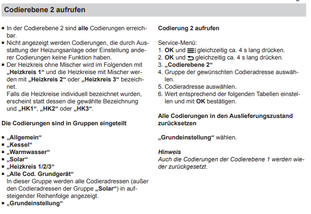

Guter Hinweis mit der Solaranlage. Testweise mal die Adresse 67:60 in der Gruppe Warmwasser einstellen.

Hallo Herr Zarges,
nachdem nun die Fa. Schielein die Adresse 67:60 in der Gruppe Warmwasserauf eingestellt haben, gibt es auch nachts warmes Wasser. Die Minimaltemperatur am Wasserhahn liegt nun immer in einem Bereich von 56°  - bis 58°. Über die sporadischen Temperaturschwankungen bei der Wasserentnahme beschweren sich die Mieter aber weiterhin, wie gesagt sporadisch. Wenn man unter der Dusche steht, kommt ab und zu mal ein Schutt  Wasser der deutlich heißer ist.
