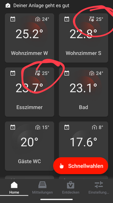

Ich habe eine Gasheizung mit Vicare Thermostaten und einem Klimasensor fast von der ersten Stunde an. Von den anfänglichen Schwierigkeiten möchte ich nicht mehr berichten müssen. Aber was Viessmann im Moment macht ist übergriffig. Ihr schaltet meine smarten Thermostate höher und übergeht meine programmierten Zeiten? Ich kann das bei mir nicht ausschalten, habe nur "Kindersicherung". Das verursacht höhere Energiekosten, das ist Euch schon klar? Ich muss es schon selber entscheiden können wann es warm werden soll und wann nicht!! Bitte entfernt das kostenlose Verschlimmerungspaket bei mir ganz schnell wieder. Vielen Dank für Ihr Verständnis.
Hallo Bernd864,
Wo genau wird dir denn angezeigt, dass das Vorheizen aktiv ist, könntest du davon bitte auch noch einen Screenshot posten?

So, hab den Fehler gefunden. Der saß vor der Tastatur. Da kam einiges durcheinander mit "Autofill" . Sorry, mein Fehler 🙈. Schön wäre es, wenn man so ein Problem mit "Passwort vergessen" und zurück setzen lösen könnte. Vorheizen ist noch da, Button zum ausschalten fehlt aber immer noch.

Hallo Bernd864,
die Möglichkeit, das Vorheizen via App zu deaktivieren, kommt erst mit einem der kommenden Updates.
Über unsere Entwicklung kann das Feature erstmal über unser System deaktiviert werden.
Sollen wir das Vorheizen für dich deaktivieren?
