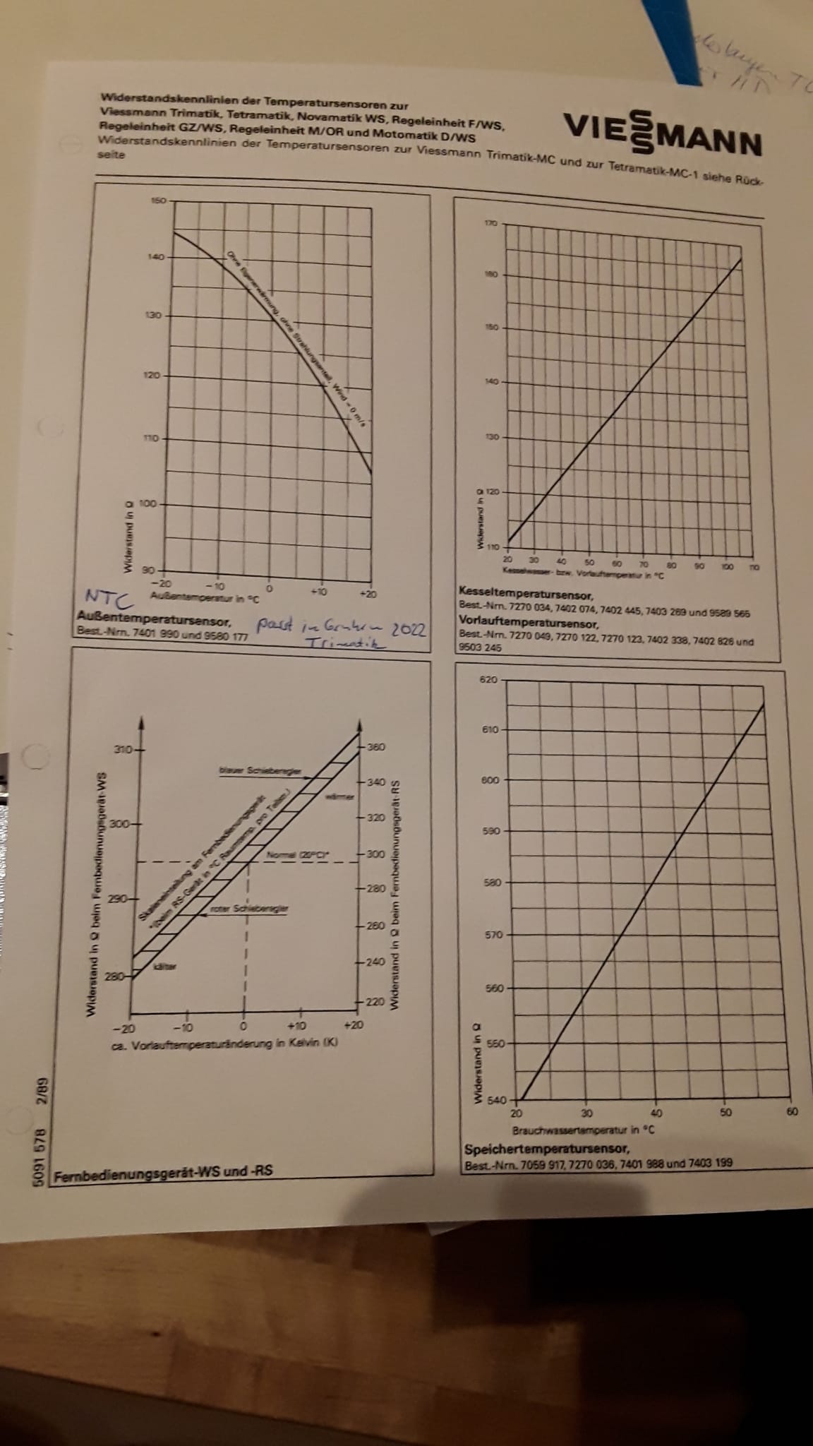

Du hast geschrieben "Der Außentemperaturfühler ist aber OK und liefert die richtigen Widerstands-Werte.". Welche Werte wären das denn?
Das wären die folgenden Werte lt. Diagramm. Siehe Anhang.
Ich wollte nicht wissen, was in den Unterlagen steht, sondern was du konkret bei welcher Temperatur gemessen hast. Aber ok, dann ist es so.
ich habe die Werte gemessen und mit denen aus dem Diagramm verglichen. Die gemessenen Werte kann ich dir aktuell nicht sagen, da ich diese ja direkt mit dem Diagramm verglichen habe und nicht notiert habe.
Dieser Vorgang wurde allerdings unabhängig voneinander von mir und einer weiteren Person durchgeführt. Ich gehe deshalb davon aus, dass der Fühler in Ordung ist.
