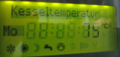

Aktuelles Display:
der Kessel wäre schon mal heiss genug um das WW auf 60 Grad zu bringen.
Es scheint als ob die Ladepumpe für das WW nicht läuft oder defekt ist.
Jemand müsste an der Pumpe prüfe ob die Strom bekommt.

Ich glaube nicht das das Wasserhahnsymbol blinkt wenn die Pumpe laufen soll, es wird aktiv (schwarz), im passiven Zustand ist es "nicht sichtbar".
