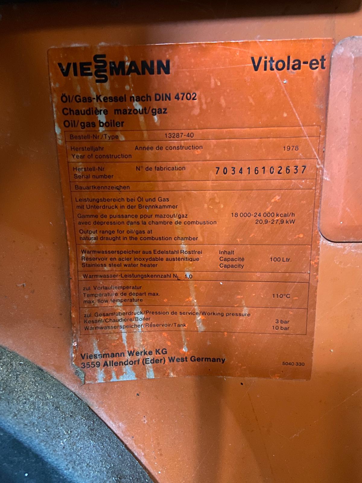

Vitola-et Kessel Bj.78 mit Tetramatik nachrüstbar > keine Austauschpflicht??
Hallo..
habe einen Kunden mit einem Vitola-et Kessel Bj.78.
Gemäß Übersicht Viessmann "Kessel älter 30 Jahre" könnte der Kessel mit einer witterungsgeführten Tetramatik-Steuerung als Niedertemperaturkessel "aufgerüstet" werden? Kann das jemand beantworten? Vielen Dank

Hallo Ehochdrei,
der Vitola-et ist in Verbindung mit einer witterungsgeführten Regelung ein Niedertemperaturkessel.
