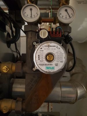

Schönen guten Tag, ich bin verzweifelt auf der Suche nach einer Möglichkeit eines 1:1 Tausches der Umwälzpumpe, die in einem Vissmann Divicon verbaut ist. Angestrebt ist eine aktuelle moderne "clevere" Energiesparpumpe. Kann mir jemand helfen?

Hallo
Die Ersatzpumpe ist eine W-HE SC mit Flansch
Bestellnummer 7874714.
Vielen Dank für die Hilfe.
Laut eines Lieferanten wird folgende Pumpe benötigt:
7875038
Umwälzpumpe W-HE SC-O
Was stimmt denn nun?
Vielen Dank Mfg Johannes Sommer
beides richtig.
https://www.viessmann.com/etapp/parts/de/0500/7875038
https://www.viessmann.com/etapp/parts/de/0500/7874714
bei der Nummer von Divanc ist der Flansch schon mit dabei, bei der anderen Nummer muss der Flansch zusätzlich bestellt werden.
