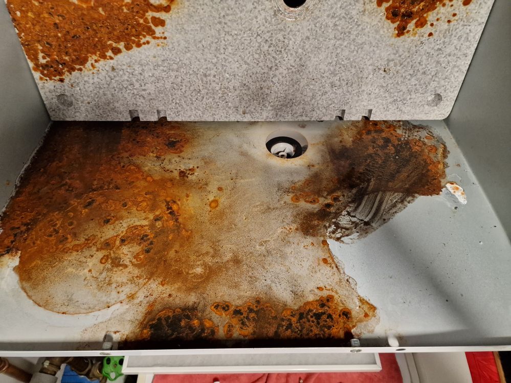

Das Gerät habe ich seitem alle paar Tage soweit es ging vom Wasser befreit. Gestern hat sich jedoch eine rötliche Färbung im Wasser gezeigt. Siehe angehängtes Foto. Jetzt habe ich sorge, dass sich Schimmel im Gerät bildet.
Kann mir hier jemand weiterhelfen? Ich befürchte, dass man das ganze Gerät zerlegen müsste, um das Wasser und die Ablagerungen heraus zu bekommen.

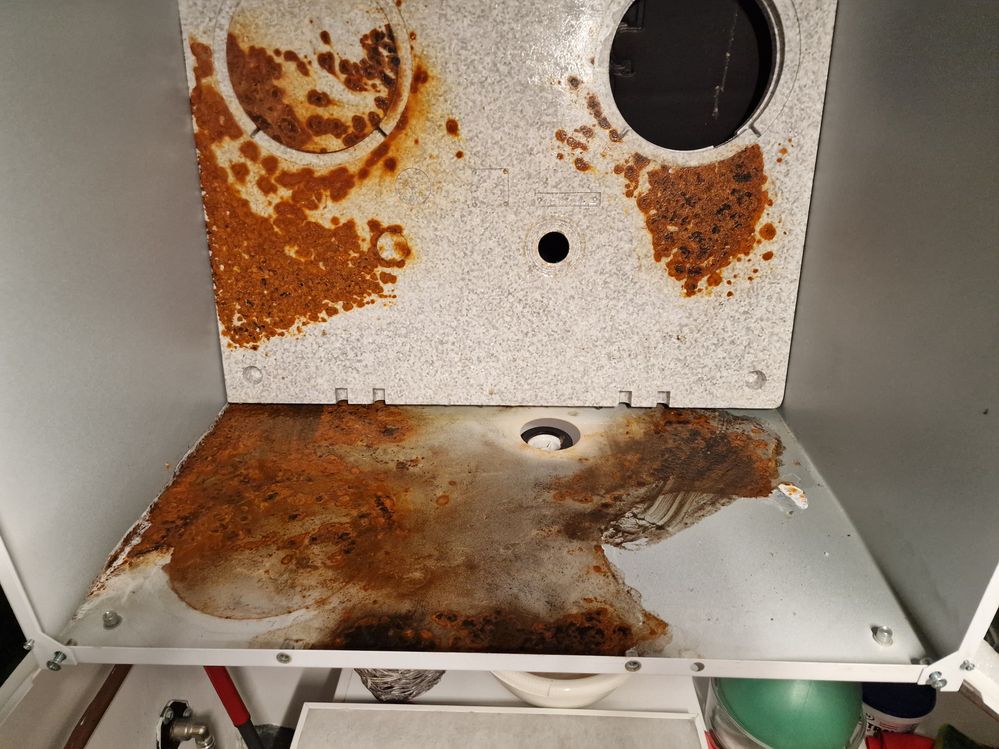

Der Viessmann-Techniker war vor ca. 5 Wochen da und hat das Gerät komplett auseinander gebaut. Leider war es schon so, dass der untere Boden komplett von Rost bedeckt war und der Rost teilweise schon auf die Seitenwände übergegriffen hatte. Laut dem Techniker hat sich wohl schon seit Anfang des Betriebs (vor nicht ganz 2 Jahren) die Feuchtigkeit angesammelt. Das Gerät wurde nun gestern auf Garantie ausgetauscht.

das Gerät wurde von der Sanitärfirma auf Garantie ausgetauscht. Da sich das Wasser wohl schon länger angesammelt hatte, waren die Innenwände angerostet. Falls bei dir das Wasser auch rötliche Bestandteile hat, kannst du davon ausgehen, dass es ebenfalls schon rostet.
Laut dem Heizungsbauer ist das ein Konstruktionsproblem, das bei dem Modell in bestimmten Fällen auftritt. Bei neueren Versionen soll das Problem aber gelöst sein, da die innere Abtropfkante geändert wurde und das Wasser nicht mehr daneben in die Spalten ablaufen kann.

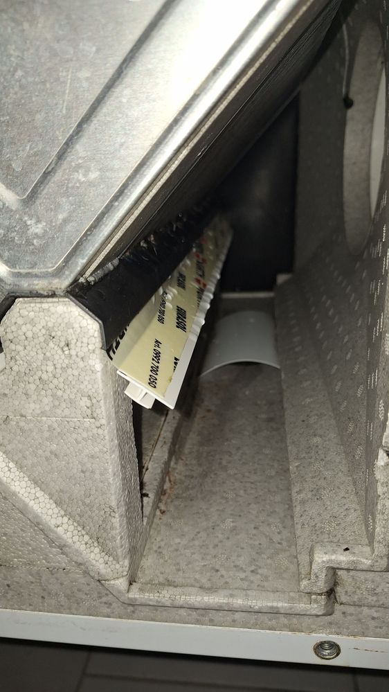

Ursache scheine ich aber gefunden zu haben. Bei mir ist das Kondenswasser vermutlich durch einen kleinen Verbindungskanal zu einer Nebenrinne gelaufen, wo normalerweise ein Styroporteil drinnen steckt auf dem der Wärmetauscher sich befindet. Also ein Kontruktionsbedingter Fehler, wie Du schon geschrieben hattest.
Verstärkt hat das ein weißes Plastikteil über dem Ablauf, so dass das Wasser vermutlich auf das Plastikteil tropft und direkt zu dem kleinen Verbindungskanal geleitet wurde, wo es dann in die Nebenrinne lief, wo es dann in den kleinen Ritzen der anliegenden Styroporteile etwas empor stieg und dann durch das Runde mit dem von unten angebrachten Styropordeckel zum Blechboden lief und sich dort sammelt.
Verstärkt hat das ein weißes Plastikteil über dem Ablauf, so dass das Wasser vermutlich auf das Plastikteil tropft und direkt zu dem kleinen Steg geleitet wurde, wo es dann in die Nebenrinne lief, wo es dann in den kleinen Ritzen der anliegenden Styroporteile etwas empor stieg und dann durch das Runde mit dem von unten angebrachten Styropordeckel zum Blechboden lief und sich dort sammelt.
Leider kann ich hier kein Bild einfügen, um es zu verdeutlichen. Werde Bilder in meinem Profil hochladen, dann kann man zumindest dort nachschauen.
Ich weiß jetzt nur nicht, ob die Fa. nach 4 Jahren noch für die Fehlkontruktion gerade steht und Abhilfe schafft oder ob ich selbst den Kanal einfach mit Silikon zu mache und das Plastikteil entferne. Weiß auch nicht, ob dieses so kontruktionsbeding vorgesehen ist.

Habe einfach ein kleines Plastikplättchen am Ende des kleinen Kanals zwischen die beiden Styroporteile gesteckt, so dass es dort gehalten wird. Vor das Plättchen in den kleinen Kanal habe ich mit etwas Silikon abgedichtet, so dass nun kein Kondenswasser mehr rüber läuft. Das Plastikteil, was über den Siphonablauf gesteckt war, habe ich einfach entfernt.
Seit dem läuft das Kondenswasser komplett durch den Siphonablauf ab. Rest ist trocken, habe dadurch kein Wasser mehr am Metallboden. Habe somit für mich eine optimale Lösung für diese Fehlkonstruktion gefunden.

Bei einer Vitovent 300-F sieht das so aus:
(es handelt sich um die Untere Kammer beim Außenluftfilter)

Habe mich jetzt lange über das Thema eingelesen und den Entschluss gefasst, die Anlage doch mal komplett aufzumachen und unter die Verkleidung zu schauen. Was soll ich sagen, ich war schockiert. Alles verrostet, das es so schlimm aussieht, hätte ich nicht gedacht.Lüftung 02.jpgBoden komplett verrostetBoden komplett verrostet

Kunststoff-Bodenleiste für 3,95€ im Baumarkt gekauft und mit Klebeband (für Dampfsperren) so befestigt, dass das Kondenswasser 2 cm weiter vorne abtropft und nicht in den Spalt läuft:
Ich befürchte, dass es unter meiner Bodenplatte genauso aussieht wie bei @Petzold.
Werde mich nach der Heizperiode mal dran machen und ggf. wie im anderen Beitrag beschrieben, innen schleifen und neu lackieren.
