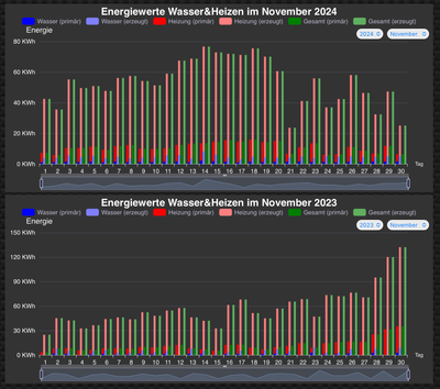

Was ich mittlerweile bereits alles realisiert habe, stelle ich nach und nach im ioBroker Forum ein. Die nachfolgenden Abbildungen zeigen den derzeitigen Stand.
Steuerung ..
Diagramme ..
usw.

Ich verwende den ioBroker-Adapter von @Juergen-B . Zu evcc und open3e habe ich keine Erfahrungen. Den derzeitigen Stand kannst du in der nachfolgen Visualisierung erkennen.
Achtung: Die Steuerung der Betriebsarten ist nur über den internen CAN-Bus möglich. Alles Übrige konnte ich über den externen CAN-Bus steuern.
