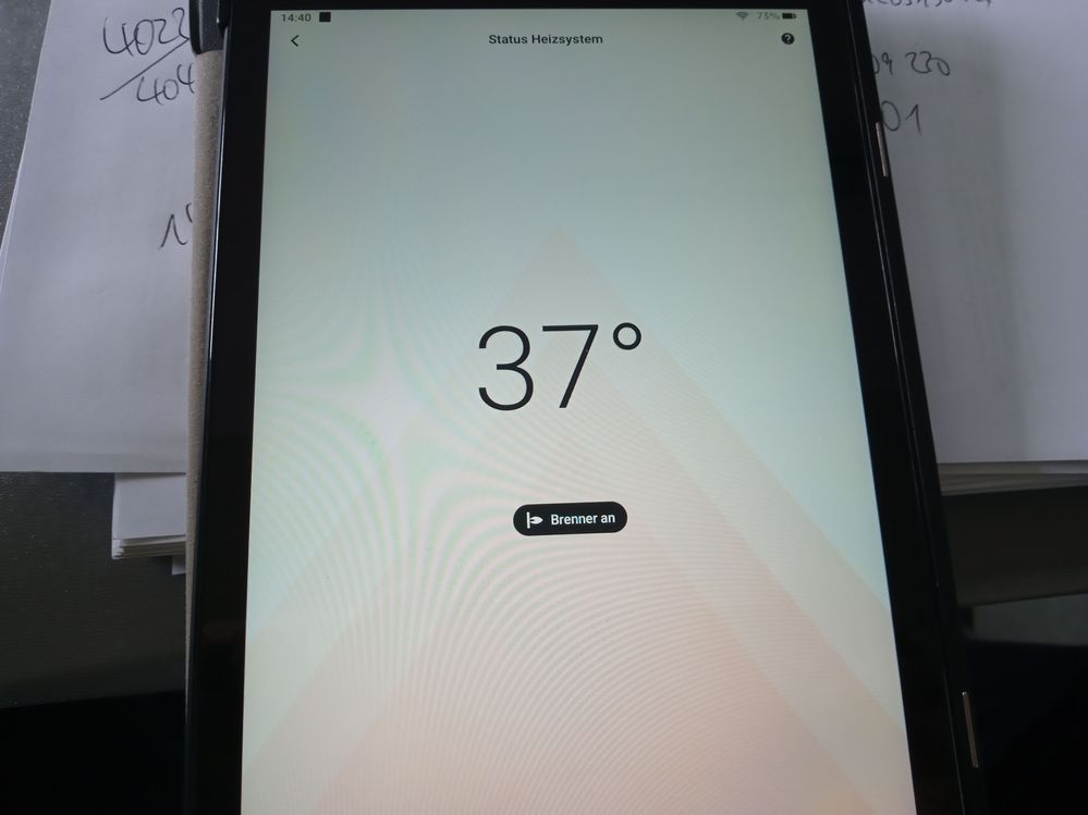

Könntest du bitte einen Screenshot vom Dashboard der App posten?

Hallo Crossali,
du nutzt die Einzelraumsteuerung.
Bitte weise im ersten Schritt den zwei verbundenen Thermostaten einen Heizkreis zu, das kannst du in den Einstellungen der Thermostate machen.
Wenn ein Thermostat dem System hinzugefügt wird geht die Anlage davon aus, dass alle Heizkörper mit ViCare Thermostaten ausgestattet sind.
Ist das nicht der Fall, dann aktiviere bitte die Funktion "Andere Räume" (Einstellungen - Einzelraumsteuerung - Erweiterte Einstellungen), dann bekommst du die Kachel des Heizkreises wieder auf dem Dashboard angezeigt bekommst, unter der du dann die Einstellungen für den Heizkreis bzw für alle nicht-smarten Heizkörper vornehmen kannst.

es hat damit nur was zu tun dass Sie mir nachdem ich die SNR geschickt hatte ein Garantiezertifikat per email gesendet haben und dort steht der 25.10.22 als Garantiebeginn drin und nicht der 27.04.23. Die Steuerung der APP habe ich hinbekommen. Danke..
