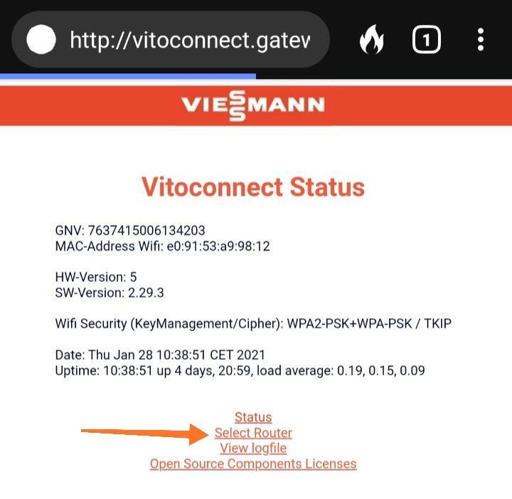

@Hdg ,
Das AdHoc WLAN "VITOCONNECT -3239" wird auch nie in deiner Fritzbox auftauchen. Das ist ein eigenes WLAN was die Vitoconnect da bereitstellt für die Erstkonfiguration der Vitoconnect. (Access Point Modus)
Du muss deinen Client (Laptop oder Tablet oder Handy) mit dem WLAN "VITOCONNECT -3239" verbinden und dann die http://vitoconnect aufrufen, wenn du zum WLAN "VITOCONNECT -3239" verbunden bist. (Alternativ über die ViCareApp)
Auf der Vitoconnect Status Seite wählst du dann "Select Router" aus:
Dort gibst du dann die SSID deines WLAN ein und wählst es darüber nochmal aus dem DropDown Menü aus. Dann noch den WPA2 Schlüssel (Passphrase) eingeben und Apply drücken:
Damit startet die Vitoconnect neu und sollte sich mit deinem WLAN Verbinden. Diese sollte dann unter dem Namen "Vitoconnect" in der FritzBox auftauchen und auch eine IP Adresse bezogen haben.
