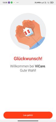

Einfach in diesem Firmware Update Dialog warten. Kann mehrere Minuten dauern 10 - 15 oder länger.
Wichtig, die Vitoconnect währenddessen nicht neu starten oder vom WLAN trennen.
Der Screen springt dann irgendwann auf diesen um:
