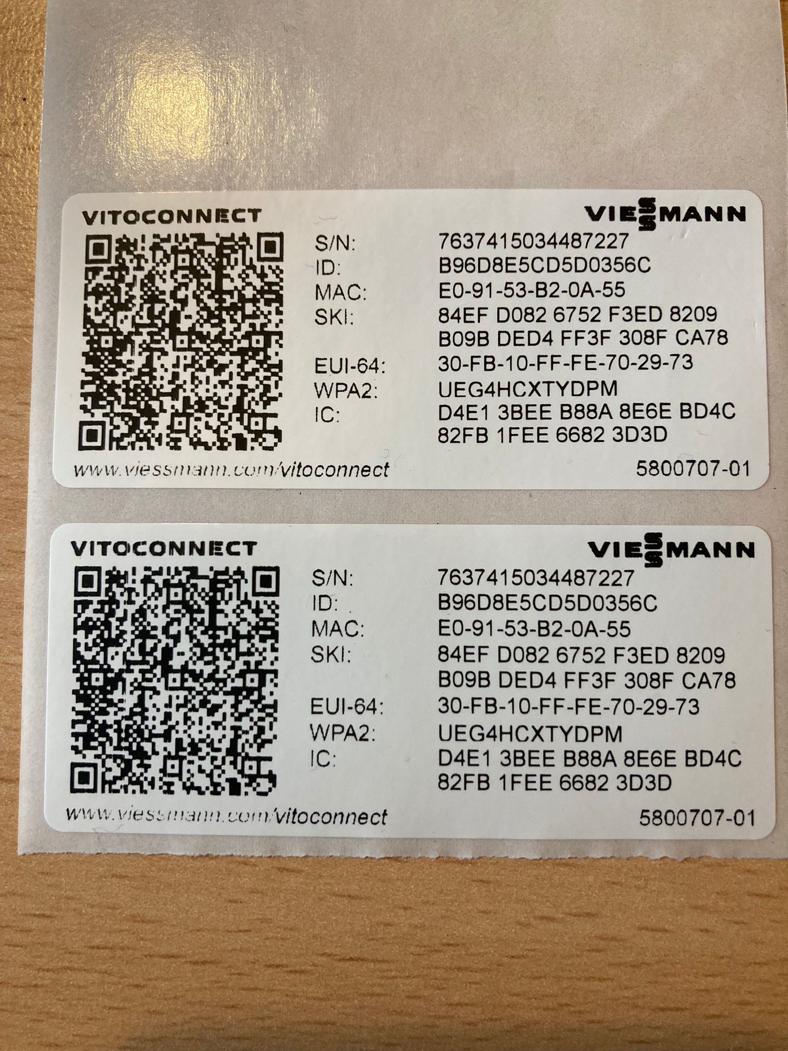

Von welcher Vitoconnect sprechen wir hier denn?
Bitte zunächst noch die zugehörige Herstellnummer mit angeben.
Ist doch alles auf dem Bild zusehen. Seriennummer usw.
Die Box bleibt dann während des Updates in diesem Status.
In welchem Bild? Mir wird in meinem Tool kein Bild angezeigt.
Ich habe hier in diesem Portal, Bilder des Fehler Seriennummer der der Box angehangen, also den Aufkleber mit dem QR usw. gepostet.
SN: 7637415034487227 Wenn das hilft.
