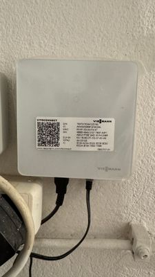

Guten Tag,
ich habe auch das Problem, nach Eigentümerwechsel im Haus, das ich bei Anmeldung der ViCare App, die Anzeige bekomme das das Gerät bereits registriert ist.
Die Nummer des
Kommunikationsmodules: 7637415044125195
Vielen lieben Dank im Voraus
André
Hallo Andre18,
könntest du bitte noch ein Foto der Rückseite des Vitoconnects posten, auf dem Barcode und Herstellnummer (7637415044125195) zu erkennen sind?
Im Anschluss kann ich die Registrierung auf den Vorbesitzer aufheben.
Guten Morgen und vielen Dank für die schnelle Antwort.
Anbei das Foto mit Barcode und Herstellernummer.
VG André
