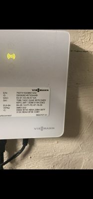

Screenshot_20240710_090022_Gallery.jpgHallo, anbei das Foto, ich hoffe das ist ausreichend. Ich würde gern wissen was man mit der App ablesen kann bzw welche Werte sie angezeigt.
Liebe Grüße Stefanie
Hallo Steffi72,
Über die ViCare App kannst du deine Anlage steuern, also Zeiten und Temperaturen für Heizung und Warmwasser einstellen, Schnellwahlen, wie zB das Ferienprogramm starten und #Betriebsdaten der Anlage anzeigen lassen.
Grob gesagt, kannst du über die App alles machen, was du auch am Bedienteil der Anlage machen könntest - das alles aber auch von unterwegs und ohne in den Keller zu rennen zu müssen.

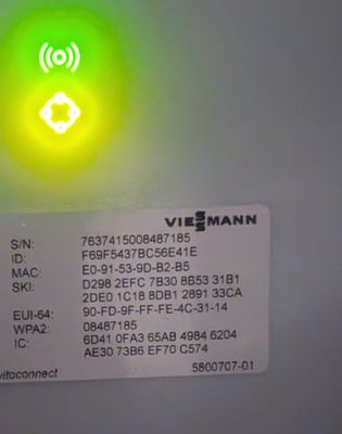

Anbei nochmal. Reicht das oder soll ich ein Bild mit dem QR Code schicken? 1000090354.jpg
Hallo brianowills,
Vielen Dank! Die Registrierung hat scheinbar geklappt, allerdings sehe ich die Steuerung der Anlage in der App nicht. Es ist alles richtig angeschlossen und die Lampe des Häuschen leuchtet auch weiß. Könnten Sie auch hier bitte weiterhelfen?
Besten Dank!
Hallo brianowills,
laut unserem System läuft dein Vitoconnect aktuell im StandAlone Betrieb, also ohne Anschluss an einen Wärmeerzeuger.
Schalte bitte deine Anlage für 10 Minuten am Netzschalter aus und trenne auch den Vitoconnect vom Strom.
Stelle sicher, dass das Kabel zwischen Anlage und Vitoconnect an beiden Enden korrekt steckt, keinen Schaden aufweist und auch die Lichtsensoren am V-Stecker bzw die LEDs am V-Anschluss nicht verdeckt sind - zB durch Staub.
Schalte Anlage und Vitoconnect wieder an und prüfe, ob die Anlage in der ViCare App angezeigt wird.

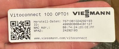

könntest du bitte noch ein Foto der Rückseite des Vitoconnects posten, auf dem Barcode und Herstellnummer (7571381024292193) zu erkennen sind?
Hi Chris!
Ich hoffe das passt so 👍
