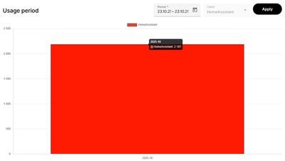

@Peter14089 Die Viessmann-API ist ja bereits ratenbegrenzt. In der „Basic“-Stufe (kostenlos) ihrer API-Tarife werden Sie für 24 Stunden gesperrt, wenn Sie eine der folgenden Grenzen überschreiten:
120 Aufrufe innerhalb eines Zeitfensters von 10 Minuten
1450 Aufrufe innerhalb eines Zeitfensters von 24 Stunden
Bei den kostenpflichtigen API-Tarifen erhöht sich diese Grenze auf 3000 Aufrufe innerhalb von 24 Stunden.
Man sollte also ViEventLog nicht so oft Refreshen, sonst ist man schnell beim Rate-Limit für den Tag.
Gerade, wenn man auch Integrationen von ioBroker oder Home-Assistant nutzt, welche die API Calls zusätzlich belassten.
Ich selber habe mittlerweile ca. 2100 API Transactions pro Tag und nutze dabei ViEventLog nur mal ab und zu.
Die HA-Integration läuft aber permanent 24h.
Also das Limit kommt schneller als man denkt 😉
Und weil Viessmann vermutlich den "Run" auf Ihre API unterbinden will, gibt es eben dieses Rate-Limit.

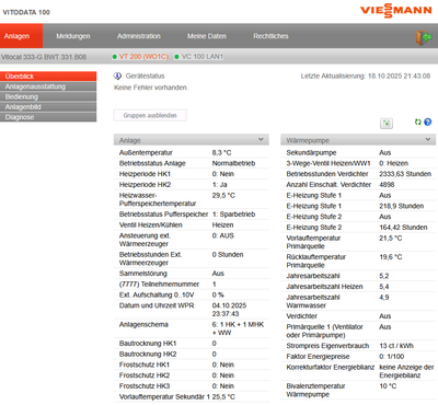

Ich habe ja nicht 2100+ "Devices" bei mir, die ich Abfrage. Ich habe eine VT 200 (WO1C) Regelung in einer Vitocal 333-G und ganz viel Smart Climate Kram, wo ich aber auch echt zufrieden mit bin, da alles noch in ViGuide eingerichtet 😁
Ich darf da in Zukunft nur nichts mehr Ändern wollen, da die ViCareApp ja gefühlt immer im Wartungsmodus ist und es über API keine Rechte gibt alles zu editieren 🙈.
Ich hoffe nur die Viessmänner schalten das VITODATA100 Portal nicht auch mal irgendwann ab. Da kann man sonst bald gar nichts mehr vom Sofa auch machen und muss immer in den Keller rennen und ITler sind ja bekanntlich faul 😂
