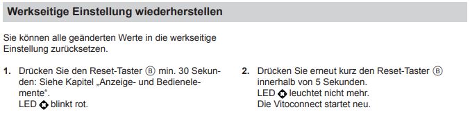

Wlan sehe ich nicht, und 5sek Druecken fuer access modus (nichts passiert) und 30sek Druecken fuer reset (Blinklicht wird kurzzeitig rot) funktioniert beides leider nicht....
Hardreset ueber 60sek stromlos hatte ich auch getestet.

Hallo Kevka,
setze den Vitoconnect bitte nochmal auf Werkseinstellungen zurück.
Starte im Anschluss die Inbetriebnahme erneut.
