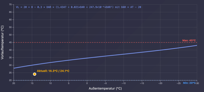

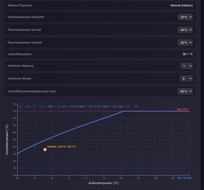

Bei mir wird die Raumtemperatur Normal korrekt ausgelesen. Steht aktuell auf 21°C.
Die Heizkurve liegt aber 1 Grad unter der tatsächlichen Heizkurve für 21°C.
In der Formel, die im Diagramm der Heizkurve angezeigt wird, steht 2x der Wert 20 drin. Das müsste aber die Raumtemperatur Normal ein.
Wenn ich die Raumtemperatur Normal auf 24°C ändere, muss sich die Heizkurve verändern, tut sie aber nicht.
Ich habe 20°C und 6 Niveau, daher ist 26°C start der heizkurve:
sobald ich Raumtemp auf 24°C stelle ist die kurve geändert:
Hast du die neuste version, bzw du mir bitte screenshot schicken damit ich sehe was du meinst?

Hi @D-S-M
Die Heizkurven-Formel verwendet einen hartcodierten Fallback von 20°C, wenn die Raumtemperatur vom aktiven Programm nicht geladen werden kann.

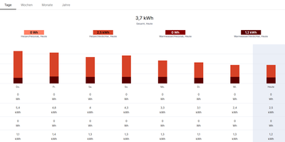

Leider bekomme ich nur total sinnlose werte von der API zu den Verbrauchs und Stromdaten zurück, wenn ich den API call mit dem viguide portal key mache (das kann man im browser nach dem einloggen extrahieren) dann sehe ich die werte (klar, das portal zeigt sie ja auch an).
Unser eigener generierter DEV key hat die verbrauchswerte leider nicht:
heating.compressors.0.power.consumption.dhw"
heating.compressors.0.power.consumption.heating
heating.compressors.0.power.consumption.current
heating.compressors.0.power.consumption.total
heating.compressors.0.heat.production.dhw
heating.compressors.0.heat.production.heating
das ist mal wieder fiesmann.
Ich habe auch gestern Abend beim ersten Wurf die Werte als komisch empfunden, bin aber noch nicht ins Detail gegangen.
Ich hatte da vorher mal Werte gesehen in der API, wo die genau hin gehören, weiss ich allerdings (noch) nicht.
Wenn ich es schaffe, schaue ich heute Abend noch einmal ins Debug-Json, was da angeboten wird und verifiziere das mal mit den Anzeigen an der WP. Vielleicht kann ich da etwas input liefern.

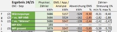

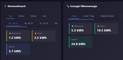

Also, ich habe das mal geprüft, muss aber etwas ausholen.
Ich habe ja hier einige Stromzähler und ein Excelsheet, wo ich monatliche Werte dieser Zähler, dem EMS lt. ViCare-App, der "Wärme"-Analyse lt. ViCare-App und den Displays meiner Geräte (HMI) einfliessen lasse.
Zwischen diesen Werten ergeben sich über das Jahr Unterschiede ...
Dabei liegen die Werte der "Wärme-" Analyse und dem HMI noch am nächsten an dem gemessenen Wert.
Man sollte jetzt vorsichtig sein - die EMS-ViCare-App und -ViGuide-Werte sind jenseits irgend einer brauchbaren Genauigkeit.
Ich habe jetzt vermutet, die API muss die HMI-Werte irgendwie darstellen, also die Werte, die das Gerät auch anzeigt.
Dafür sind wohl die folgenden features zuständig:
a) "heating.heat.production.summary.dhw", -- thermisch WW
b) "heating.heat.production.summary.heating", -- thermisch Heizung
c) "heating.heat.production.summary.cooling", -- thermisch Kühlung (verwende ich nicht)
d) "heating.power.consumption.dhw", -- Verbrauch WW
e) "heating.power.consumption.heating", -- Verbrauch Heizung
f) "heating.power.consumption.cooling", -- Verbrauch Kühlung
g) "heating.power.consumption.summary.dhw", -- Summe Verbrauch WW
h) "heating.power.consumption.summary.heating", -- Summe Verbrauch Heizung
i) "heating.power.consumption.summary.cooling", -- Summe Verbrauch Kühlung
j) "heating.power.consumption.total", -- Summer Verbrauch über alles
Tatsächlich kann ich die Werte, die im HMI angezeigt werden, größtenteils hier im Debug-Json wiederfinden. Allerdings scheint hier eine gewisse Aktualität der Werte eine Rolle zu spielen, die im Falle von d, e und f mit den Tags (hier anhand des Beispiels von e) ...
 "day": {
"type": "array",
"unit": "kilowattHour",
"value": [
1.5,
10.3,
10.2,
14.2,
11.9,
15.3,
8.7,
6.9
"dayValueReadAt": {
"type": "string",
"value": "2025-10-06T12:56:45.707Z"
bzw. monthValueReadAt, weekValueReadAt, yearValueReadAt wohl mit dem Zeitstempel in Verbindung steht. So sind z.B. bei der Tagesliste mit diesem Zeitstempel der erste Eintrag (1,5) vom exakt "2025-10-06T12:56:45.707Z", der zweite Eintrag vom Vortag, also dem 05.10.2025 u.s.w., ab dem die Werte dann auch stimmig sind mit der HMI-Anzeige und (nahe an) der "Wärme"-Analyse.
Wie diese *ReadValueAt zustande kommen, weiss ich nat. nicht.
Kann man die Daten iwie aktualisieren durch eine spezielle Abfrage ?
Ähnliches scheint auch bei z.B. h der Fall zu sein. Hier stimmen die Werte zu last*, zu current* spielt wohl wieder der Zeitstempel rein, z.B. "2025-10-09T09:59:54.072Z" - hier sind die Werte wohl nur bis 09:59:54 aktuell.
Ich hoffe, du kannst damit etwas anfangen, und vor allen Dingen, man kann die Werte irgendwie ganz aktuell abfragen. Sollte dies möglich sein, so hat man zumindest diese Statistik.
Ach ja, das Json habe ich um ca. 17:30 Uhr heute gezogen.

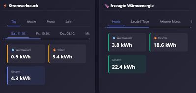

Ich bekomme übrigens für heute im Dashboard angezeigt ...
... was dem Wert wie im Beispiel oben entspricht, der allerdings zum 2025-10-06T12:56:45.707Z aktuell sein dürfte ...

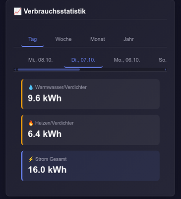

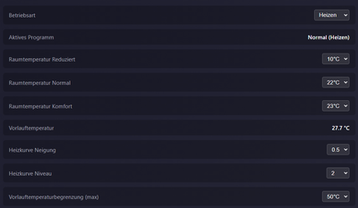

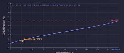

Moin,
ich habe auch bei mir mal die Werte verglichen:
ViEventLog048:
ViGuide:
Das sieht für mich erst mal stimmig aus.

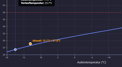

Bei der Heizkurve fällt mir aber etwas auf. Ich habe ab 21:00 als Nachtabsenkung 3 Grad eingestellt. Das sieht man in ViCare und Viguide.
Heizkurve unter ViGuide:
Und hier die Heizkurve unter ViEventLog048:
Die Kurve rutscht hier bei der Nachtabsenkung viel zu weit nach unten.  Da erkennt man bei null Grad Außentemperatur einen Vorlauf von ca. 33 Grad, in ViGuide sind es aber richtigerweise 36 Grad. Wenn es morgens aus der Nachtabsenkung in den Normalmodus geht ist alles wieder richtig.
Gruß Peter

Hi Peter,
hier wäre etwas mehr vom screenshot gut zum debugen. es wird immer die heizkurve vom Aktiven Programm angezeigt, also wenn du abends Reduziert aktiv hast, sollte die Basis die eingestellte temperatur von Reduziert sein. Am besten die ganze kachel screenshoten.
bei der Statistik kannst du probehalber andere tage noch vergleichen? Also z.b. gestern und vorgestern oder letzter monat.
Danke
Matthias

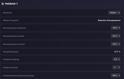

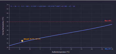

Hallo Matthias,
ich stelle heute Abend einen neuen Screenshot rein, wenn er wieder in die Nachtabsenkung geht.
Bis dahin erst mal vielen Dank für deine Aktivitäten und ein ganz großes Lob. Das Tool ist inzwischen so weit, dass man auf ViGuide gut und gerne verzichten kann.
Gruß Peter
Hallo Matthias,
wie versprochen, hier die Screenshots.
So sieht es tagsüber aus:
Um 21:00 geht die Anlage in die Nachtabsenkung / Reduziert.. Da habe ich 3 Grad eingestellt, quasi nur Frostschutz. Es fällt auch auf, dass hier bei Reduzier 10 Grad steht. In ViGuide und ViApp sieht man aber die 3 Grad. So sieht es also nach 21:00 aus:
Ich hoffe, du kannst damit etwas anfangen. Tagsüber steht die Heizkurve für 0 Grad Außentemperatur bei 36 Grad Vorlauf. Nach 21:00 steht sie bei etwa 33 Grad. Das ist deutlich weniger.
Gruß Peter
@mschneider82

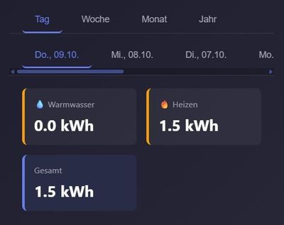

Lol ... ich sehe gerade, da scheinen genau die features implementiert, die ich vorab rausgesucht habe, richtig ?
Das blöde ist, die werden in meinem Fall zumindest nicht aktualisiert. Ich habe hier immer noch die Anzeige vom "value": "2025-10-06T12:56:45.707Z".
Bist du noch dran ? Gibt es eine Chance die Werte mit aktuellem Datum abzufragen ?
Übrigens werden die Drehzahl-% jetzt immer direkt angezeigt - vielen Dank ! 😎
Nur ein Hinweis zur Heizkurve: die jeweilige Soll-Vorlauftemperatur entsprechend der Heizkurve wird von der Regelung mittels der 4 Parameter RTsoll, Niveau, Neigung und gemischte AT bestimmt (Viessmann-Formel). Daran dürfte sich auch bei den WP nichts geändert haben. Der reale Wert des AT-Sensors kommt in dieser Heizkurven-Formel nicht vor. Leider gibt es hier seitens VI eine Begriffsverwirrung. Manchmal war/ist von der gedämpften AT und machmal von der gemischten oder gemittelten AT die Rede. Tiefgründige 'Forschungen' in einem anderen Forum haben jedoch gezeigt, dass zwar in den VI-Geräten der berechnete Wert als 'gedämpfte AT' angezeigt wird, es sich jedoch real um die 'gemischte AT' bzw. gemittelte AT handelt. Langer Rede kurzer Sinn: die Bezeichnung der x-Achse sollte 'gedämpfte AT' sein und die y-Achse stellt lt. Formel die VTsoll dar (nicht die tatsächliche VT).
Ach, guckst du ... Komm-Modul neu gestartet.
Danach aktuelle Daten von "value": "2025-10-11T12:39:45.255Z".
Und die stimmen und aktualisieren sich auch.
Es sieht so aus, als dass man das Komm-Modul täglich neu starten muss, damit man aktuelle Werte bekommt.
Ganz schön "buggy" das Ganze ... https://community.viessmann.de/t5/The-Viessmann-API/API-Fehler-Energieverbrauchszahlen-werden-nach-0...
ist mir auch schon aufgefallen, in der App aber nicht, greift die woanders drauf ?
Muss ja, oder da gibt es noch einen Sonderkanel oder erweiterte Zugriffsrechte, sonst wäre es ja auch nicht aktuell.

Ich hab mir die anderen Threads zu dem Thema angeschaut, für mich ist es etwas schwer die gedämpfte AT zu berechnen. hierzu benötigt man meiner Recherche nach einen exponentiellen gewichteten gleitenden Durchschnitt über Zeit.   gedämpfte_AT = alpha * aktuelle_AT + (1-alpha) * vorherige_gedämpfte_AT
Viessmann mischt vermutlich gedämpfte AT mit aktueller AT
- Könnte sein: gemischte_AT = 0.7 * gedämpfte_AT + 0.3 * aktuelle_AT (Gewichtung unbekannt)
ich finde das alles recht komplex, und bin eigentlich mit meiner Heizkurve soweit zufrieden, sie trifft ungefähr die werte aus der vicare app ( jedenfalls bei mir ), im grunde ist es auch nicht so wichtig, wichtig sind eher die Werte die man einstellt. Wenn ein Bewohner sagt ihm ist zu kalt, stelle ich etwas höher.
Sollte ich hier grobe Schnitzer gemacht haben, gerne mir genau sagen was geändert werden soll, aus den ganzen forschungsthreads werde ich nicht wirklich schlau.
