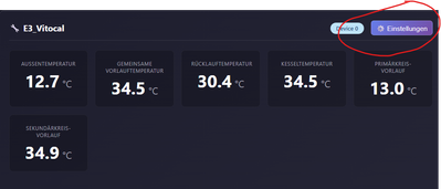

Andere Frage: Im Dashboard wird eine Auswahl zur Geräuschreduzierung angeboten. Man kann auch etwas auswählen, aber nach einer Fehlermeldung bleibt der alte Wert drin. Ist nicht lebensnotwendig, aber für mich wäre es interessant, wenn ich damit die Leistung nach oben begrenzen könnte.

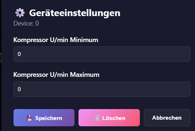

Was auch noch interessant wäre ist folgendes. in dieser Kachel gibt es den Punkt Einstellungen:
Dann kann man die maximale und minimale Drehzahl wählen.
Man kann zwar etwas eintragen, das hat aber keine Wirkung. Meine 250A geht nicht weiter runter wie 1200 Umdrehungen. Dabei werden etwa 4,5 bis 5 kW Wärme erzeugt. Das ist mir zu viel.  Ich würde es gerne etwas drosseln.

 Nee, das ist einzig und allein dafür da, dass neben der Drehzahl eine Prozentangabe dargestellt werden kann (in grün, wenn der Verdichter läuft). Für meine 250-A ..* 13 passt da gut Min 1, Max 6100. Also Drehzahl 2000 u/min, das sind xy % von der Max-Drehzahl.

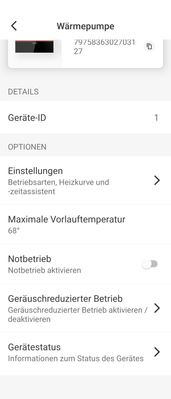

Hi Peter, kannst du in der Vicare app am handy den Geräusch modus anschalten bzw aus? Bei mir musste erst der Heizungsfuzzi freigeben damit ich das umstellen kann, oder es kam nach dem Software update. Ich hab die funktion in vieventlog aber noch nicht getestet, kann sein dass ich da den falschen parameter umschalte.
Matthias

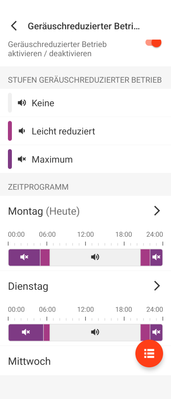

In der App, unter Einstellungen Wärmepumpe, gibt es die Option Geräuscheduzierter Betrieb, dort kann man das Einstellen.
Hi, danke euch für die Info. Am Handy geht es bei mir leider nicht. Da steht aber auch, dass es gesperrt ist und ich mich an meinen Heizungsbauer wenden soll. Ich habe die Anlage direkt bei Viessmann unter Vertrag, also kein anderer Heizungsbauer. Ich werde da meine Hotline mal kontaktieren. Vielleicht geht es damit ja auch im Dashboard. Ich gebe dann Rückmeldung.
Gruß Peter
Ah, das geht mit Zeitplänen, ok dass kann ich aktuell noch nicht. Hatte mich noch nicht getraut den Modus zu aktivieren, nicht dass der nicht mehr raus geht und ich auf Viessmann angewiesen bin. Muss einmal überlegen wie ich die Zeitpläne konfigurieren kann und ob das mit der API überhaupt geht, ist aber denke ich eher nice to have, editiert man ja nicht täglich.

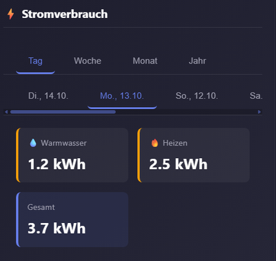

In der Kachel Stromverbrauch wird der aktuelle Tag nicht angezeigt. Bei älteren Version war es schon mal ok.
Wenn ich z.B. gestern selektieren, dann werden die Werte angezeigt. Die stimmen auch mit ViCare überein.
Nur mal so zur Info, vielleicht kannst du damit was anfangen, ist nicht wirklich tragisch.
Gruß Peter
Schau mal etwas weiter oben, da habe ich das auch schon festgestellt.
Komm-Modul schon neu gestartet heute ?

Moin AndyH,
ja, das habe ich weiter oben schon gesehen, bin aber nicht weiter gekommen. Dein jetziger Hinweis war aber die Lösung. Ich habe das Kommunikationsmodul neu gestartet und die Werte sind da.
Ich danke dir.
Gruß Peter
Das kannst du jetzt leider jeden Tag machen, wenn du den aktuellen Stromverbrauch und die zurückliegenden Tage sehen möchtest.
Da kann Matthias wohl auch nichts dran ändern, befürchte ich (s. verlinkte Beiträge oben).

hier mal eine kurze Rückmeldung zur Gräuschreduzierung. Ich habe die Anlage ja bei Viessmann direkt unter Vertrag. An die Hotline für Vertraqskunden lommt man nur, wenn man am Telefon bereits die Vertragsnummer eintippt. Dann ist man allerdings sofort an kompetenter Stelle. Die haben mir problemlos die Geräuschreduzierung frei gegen. Ich kann es jetzt auf dem Handy per APP einstellen. Das funktioniert erst mal. Was es mir bringt werden wir dann sehen.
Im Dashboard kann man das allerdings nicht einstellen. Man kann die Einstellung sehen (aus/mittel/hoch), aber Änderungen speichert er nicht ab. Das muss auch nicht sein. Da würde ausreichen, wenn das Feld auf nur anzeigen steht oder auch wenn das Feld weg wäre.
Gruß Peter
