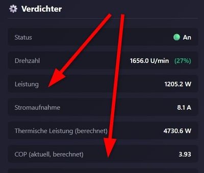

2.:Als Leistung vom Verdichter wird bei mir aktuell 670W angezeigt. Das ist aber viel zu viel.
App zeigt aktuell ca 480W. Externer Stromzähler für die gesamte Anlage ca. 540W.
Gibt es dafür eine Erklärung bzw kann man da noch irgendwas konfigurieren?

Zu 2. - bei mir ist der Wert zu klein. Er kommt direkt aus der API und ist von Viessmann "berichtet".
Hierzu habe ich schon einen Korrekturfaktor bei Matthias angefragt, denn auch ich möchte diesen Wert auf meinen Stromzähler für die ODU abstimmen.
Wie sieht es bei dir mit der "thermischen Leistung" und dem "COP (aktuell)" aus ?
Diese Werte sind berechnet und ersterer in ViCare meist größer (schöngerechnet). Wenn die "Leistung" korrigierbar ist, sollte der COP stimmiger werden.
Das der COP und die thermische Leistung abweicht war mir tatsächlich auf den ersten Blick gar nicht aufgefallen. Ich habe meine Anlage seit Okt24. Anfangs wurden in der App die Vor-Rücklauftemperaturen noch häufiger und in kleineren Schritten angezeigt. Da habe ich die thermische Leistung auch immer mal wieder selbst rechnerisch ermittelt. Da war immer eine Abweichung zur App von ca. 10%. Hier ist die Abweichung jetzt geringer. Heute morgen nur 100W
COP sieht natürlich mies aus, durch die bei mir zu hohen elektr. Verdichterleistung.

Bei mir sind die Abweichungen der Leistungsangabe noch viel extremer.
Heute morgen mal wieder so ein Vollast-Peak zu Beginn der Modulationsphase:
via Viessmann API 2900 W, der Shelly sagt 4200 W.
Die elektr. Zusatzheizung ist aus und der Zähler in der App ist unverändert.
Möglicherweise entstehen diese Unterschiede besonders dann, wenn Veränderungen in der Leistungsaufnahme in kurzer Zeit erfolgen.
Stellt sich die Frage wieviel Energie man da reinstecken möchte das zu kompensieren.
Ja, ich weiss da hängen weitere Werte dran, trotzdem ist es notwendig, das in ViEv entlog so zu trimmen, dass es auf die Anlagen weniger engagierter Nutzer passt?

Du liegst mit deinen Beobachtungen ziemlich nahe bei den meinen.
Schaue hier: https://github.com/mschneider82/vieventlog/issues/61
Deswegen hätte ich gerne diesen Faktor und wenn der sich bewährt, kann so ziemlich jeder Nutzer das für sich so "trimmen", sodass es auf die Anlage passt, und wenn man es ViCare angleicht.
@GizzyA06 beschreibt den bei mir umgekehrten Fall. Übrigens schön, wenn die thermische Leistung einigermassen passt, dann berechnen wir ja keinen größeren Blödsinn ... 😉
Bei mir dümpelt die WP im Schwachlastbereich mit ~750 W lt. API/ViEventLog herum, Vicare weist ~850 W aus und wenn ich den Stromzähler für die ODU konsultiere, ist der bei ~910 W zum gleichen Zeitpunkt (auch ohne Durchlauferhitzer, der ist bei mir quasi noch nie mitgelaufen).
Ich bin absolut bei dir, dass dies in ViEventLog viel direkter auf Basis der API-Daten erfolgt, als es in Vicare der Fall zu sein scheint. Das erscheint mir "gedämpft" bzw. "geglättet".
