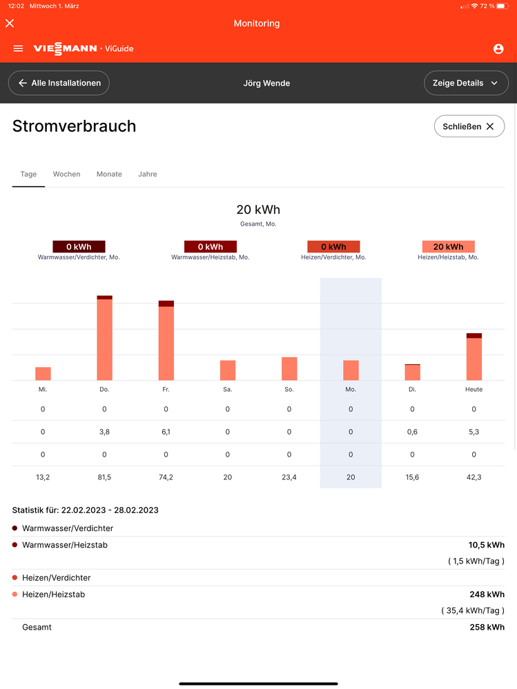

die Energieverbrauchswerte, die in der ViGuide App für Tage und Wochen angezeigt werden, haben m.E. in keinster Art und Weise etwas mit der Realität zu tun:
ViGuide - die letzten sieben TageViGuide - die letzten sieben TageViCare - der letzte MonatViCare - der letzte Monat

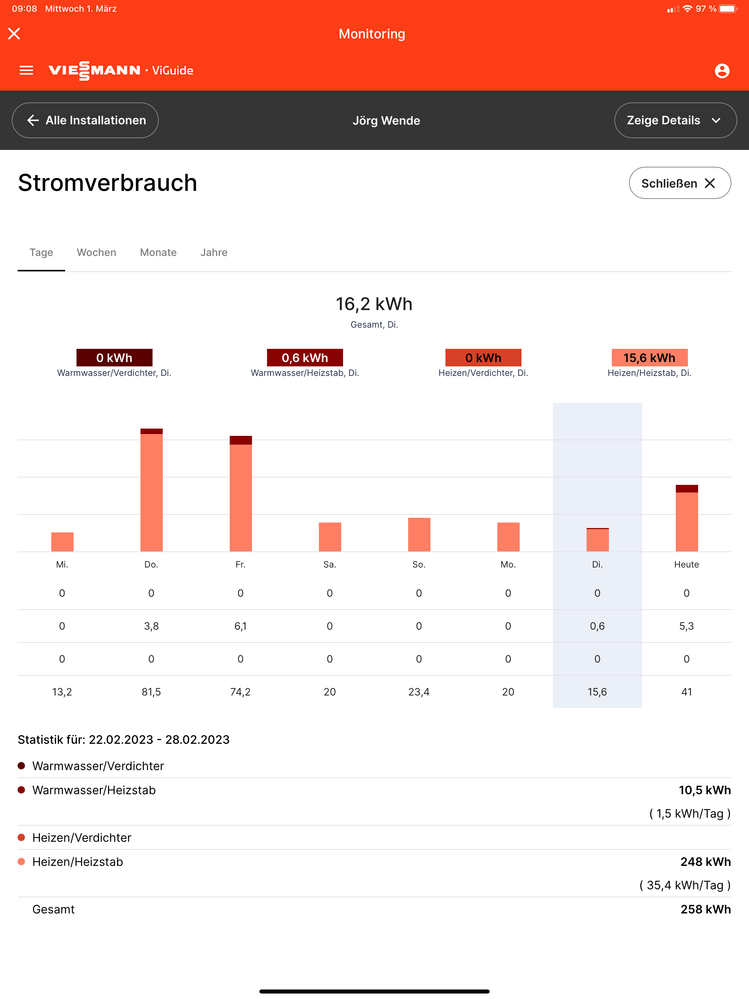

Also die Tageswerte im HMI entsprechen den Werten aus der ViCare. ViGuide zeigt Mondscheinwerte an …
28.2.
ViCare: 121 kWh - Heizung 104 Wasser 16,5 - Elektro 121 WP 0
HMI: - Kältekreis 0 / 0 - Elektrische Zusatzheizung 104 + 16,5
ViGuide: Verdichter 0 /0 Elektrische Zusatzheizung 15,6 + 0,6
Update: gerade als ich einen neuen Screenshot mache, ändern sich die Werte. Auf einmal stimmt es für die Tage … und auch für die Wochen.
Monate und Jahre zeigen Quatsch an
ViGuide vor 30 minViGuide vor 30 minViGuide gerade jetztViGuide gerade jetzt

Hallo @CustomerCareChris , im Augenblick stimmen die Werte zw. Anlage (VC250A) und ViGuide (2.14.2) überein. Vielleicht kannst Du die Kollegen trotzdem mal fragen, woher die Änderung innerhalb einer halben Stunde kommt? Dadurch wird die Anzeige fragwürdig.
