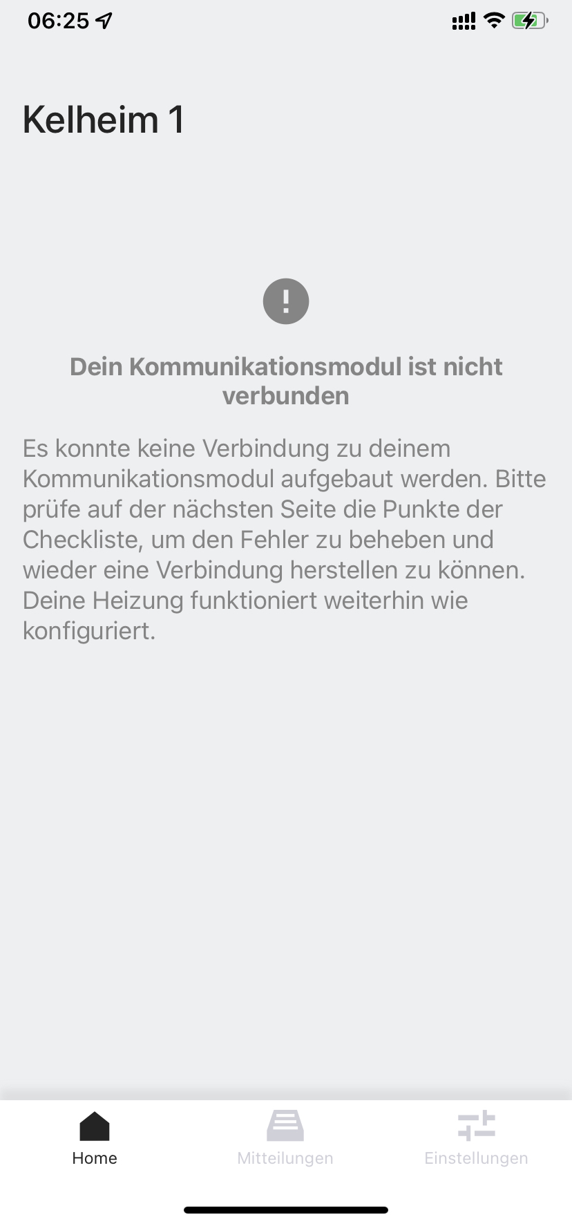

an meiner ViCare App erscheint "Deine Anlage ist nicht verbunden" beide grünen LED leuchten. Ich habe einen Neustart mehrmals gemacht. Ich habe auch die APP neu installiert.Eine Anzeige der Heizungwerte auf der App ist nicht gegeben.Gruß

habe das System und den Wärmeerzeuger für 10 Minuten vom Strom getrennt und erneut versucht. Das gleiche, es wird angezeigt" Dein Kommunikationsmodul ist nicht verbunden".
