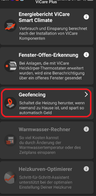

seit ViCare Ver. 3.23.0 wird auf einmal von meiner Heizung die Geofence Funktion nicht mehr unterstützt?

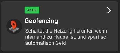

Freude, die Geofence Funktion in Verbindung mit Vitovent Lüftungsanlage ist zurück.
Vielen Dank liebes Viessmann Team 💝

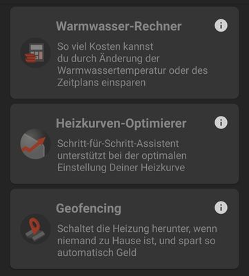

Ich habe mittlerweile ältere Versionen 3.22.2, 3.22.1, 3.22.0, 3.21.1, 3.21.0 ... ausprobiert und alle zeigen mittlerweile, dass meine Anlage die Geofencing Funktion nicht mehr unterstützen würde 😔
Ich habe jetzt bei mir auf ViCare Einzelraumsteuerung mit ViCare Smart Climate Komponenten umgestellt und jetzt ist die Geofencing Funktion noch wichtiger für mich. Da sonst jetzt immer die Heizungsanforderungen in den Räumen starten nach Zeitprogramm, auch wenn ich vielleicht gar nicht zu Hause bin.
Also bitte die Geofencing Funktion für Sole/Wasser-Wärmepumpen aus 2018 (Vitocal 333-G BWT 331.B08) aktivieren!

Laut Saving Assistent Übersicht sind diese Funktionen von meiner Anlage nicht unterstützt, wovon eigentlich nur die Geofence Funktion bisher funktioniert hat. Die anderen Saving Assistent Funktionen wie z.b. Erweiterte Berichte und Vorhersagen ect. funktionieren bei mir.

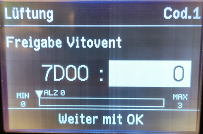

ich habe die Information bekommen, dass das Geofencing aktuell aufgrund eines Bugs verschwindet, wenn ein Lüftungssystem an die Anlage angeschlossen ist, ist das bei dir der Fall?
@CustomerCareChris,
ja, ich habe eine Vitovent 300-F H32S B280 über Modbus angeschlossen.
Gibt es nähere Infos zu dem Bug?
@CustomerCareChris
In der Tat steht das Geofencing bei deaktivierter Vitovent Lüftungsanlage zur Verfügung!:
Sobald ich die Vitovent Lüftungsanlage wieder aktiviere, steht die Geofencing Funktion nicht mehr zur Verfügung. 😔
