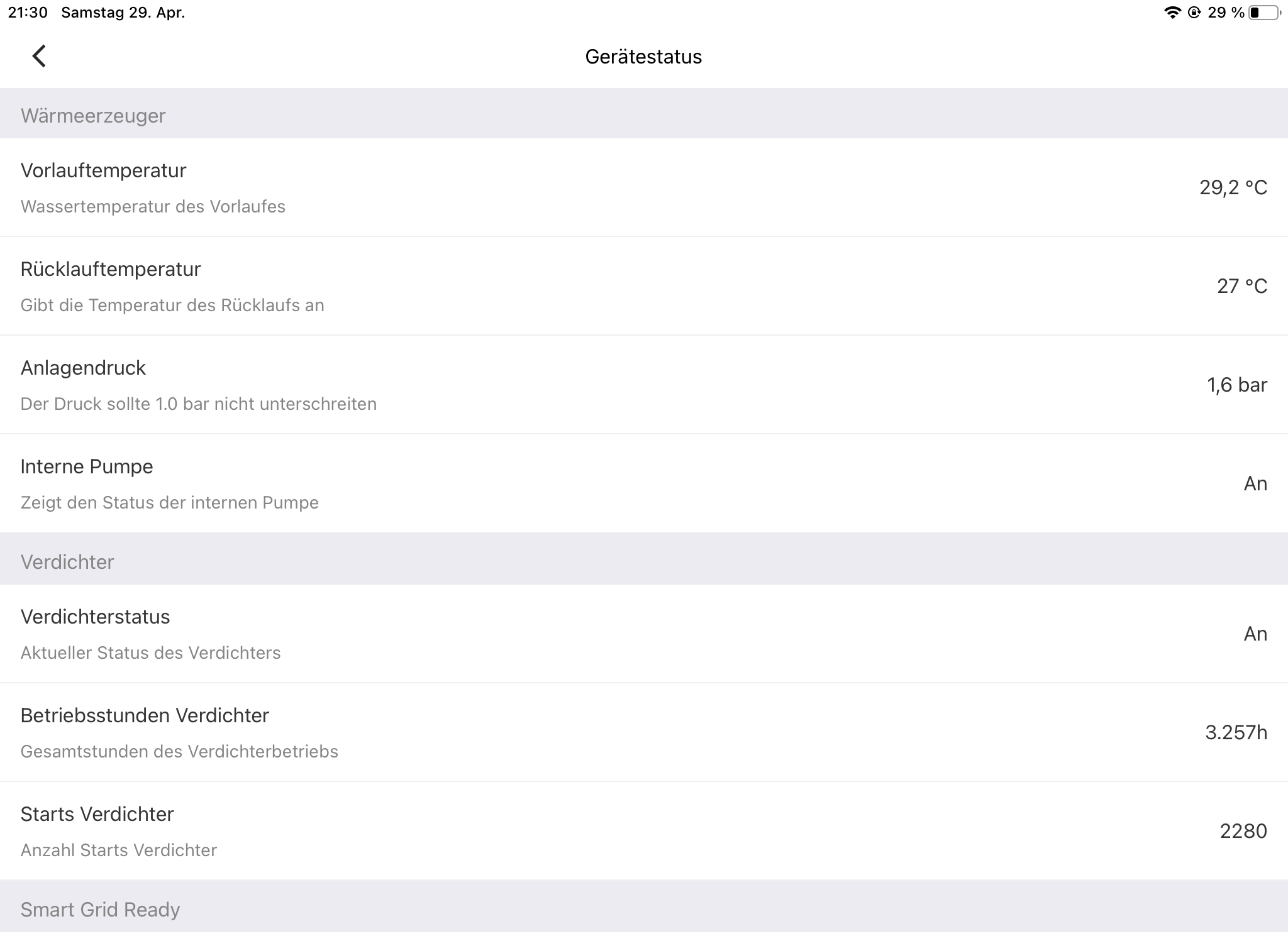

seit 28.03.23, 12 Uhr funktioniert die Analysefunktion (Energiebilanz) in der App nicht mehr, obwohl die WLAN Verbindung stabil ist. Seltsam ist, dass die aktuellen Werte im Energiecockpit und Gerätestatus angezeigt werden. Daher vermute ich den Fehler in der App.

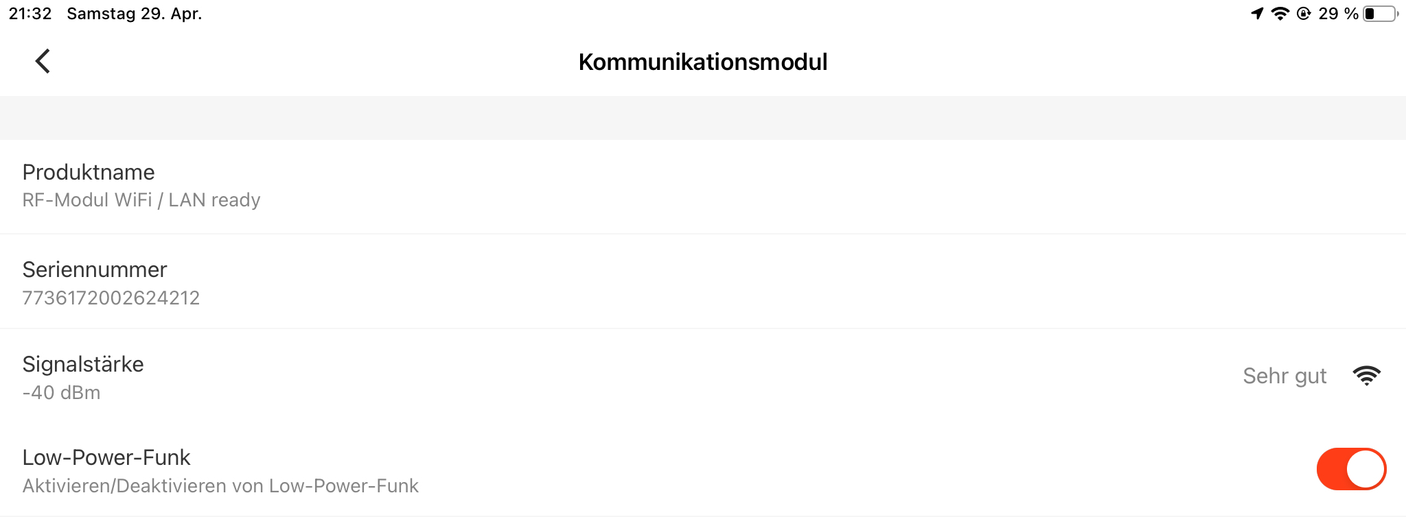

Nachdem sie auch schon am zweiten Tag für mehrere Stunden nicht erreichbar war (im lokalen Netz ließ sie sich pingen und die Internetverbindung war ebenfalls für jedes andere Gerät im WLAN ok), habe ich aktuell nicht das größte Vertrauen in meine neue Heizungsanlage. Ist diese Woche einfach nur der Wurm drin oder sind tagelange Ausfälle die Norm?
bei uns das gleiche Problem. Anlage läuft seit ca. 8 Tagen. Heute hatte sie angeblich keine Verbindung zum Internet obwohl das Display alles für i.O. befindet. Nach dem harten Ein und Ausschalten hat sie wieder Verbindung aber Analysedaten kommen keine mehr.
Guten Morgen
heut hat meine WP laut ViCare App keine Verbindung zum Internet, was natürlich nicht stimmte. Das Neustarten des Kommunikationsmoduls in der App hat das Problem behoben. Die AnalyseDaten fehlen nach wie vor. Also seit dem 28.04.2023 12:00 Uhr hat Viessmann einen globalen Ausfall der in Frage kommenden Serverdienste!
