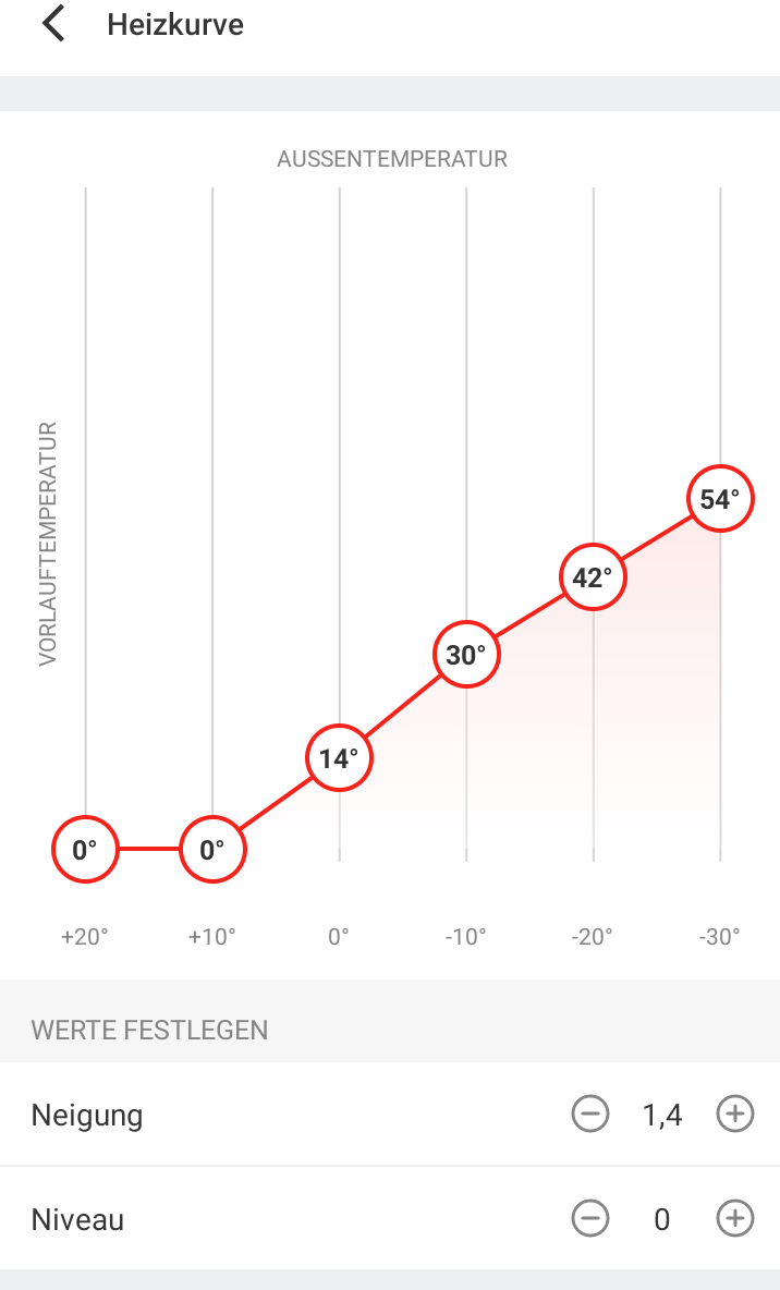

2. Bei beiden Geräten können die Heizkurven eingestellt werden, dabei sehen sie bei gleicher Einstellung komplett unterschiedlich aus. Ist hier was grundsätzliches in der Anlage nicht optimal eingestellt? Welche Heizkurve hat hier Priorität bzw. ist die Andere automatisch ohne Funktion?

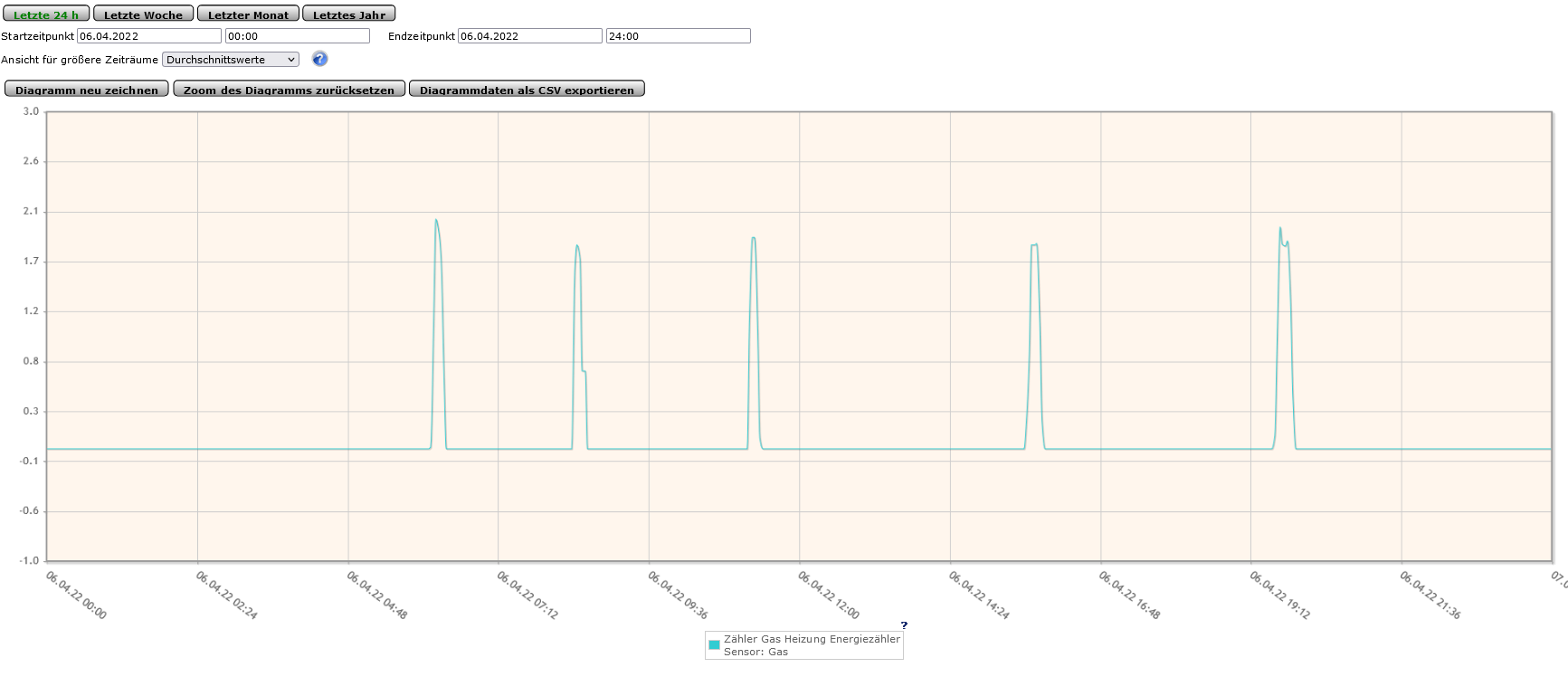

Gestern hat die Gasheizung 5 Mal eingeschaltet für 0m³ Heizen und 0,7m³ für Warmwasser. Ist das bei den Außentemperaturen auf den ersten Blick plausibel oder sollte da die Gasheizung nicht mehr einschalten?

Zu 2. die Heizkennlinie ist quasi die Heizkurve. Dann stelle ich an der Wärmepumpe (App) und am Gasgerät gleich ein. Ich habe den Heizkreis von Gas gleich eingestellt wie von der WP, jetzt lässt sich auch die Heizkurve synchron einstellen, nicht wie im Bild oben.

das Diagramm oben bekomme ich über EQ3 - Homematic mit einen Cyble-Sensor am Gaszähler, es gibt nur ein Verbraucher.
