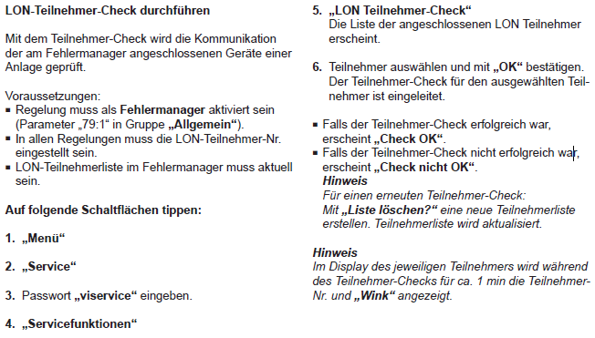

Ich vermute mal, dass die Vitocom100 immer noch erkannt, bzw. gesucht wird.
Du kannst ja mal einen LON-Teilnehmer Check durchführen.
Prüfe zusätzlich wie der Parameter 95 eingestellt ist.
Wenn keine Vitocom vorhanden ist sollte dieser Wert auf 95:0 stehen.
