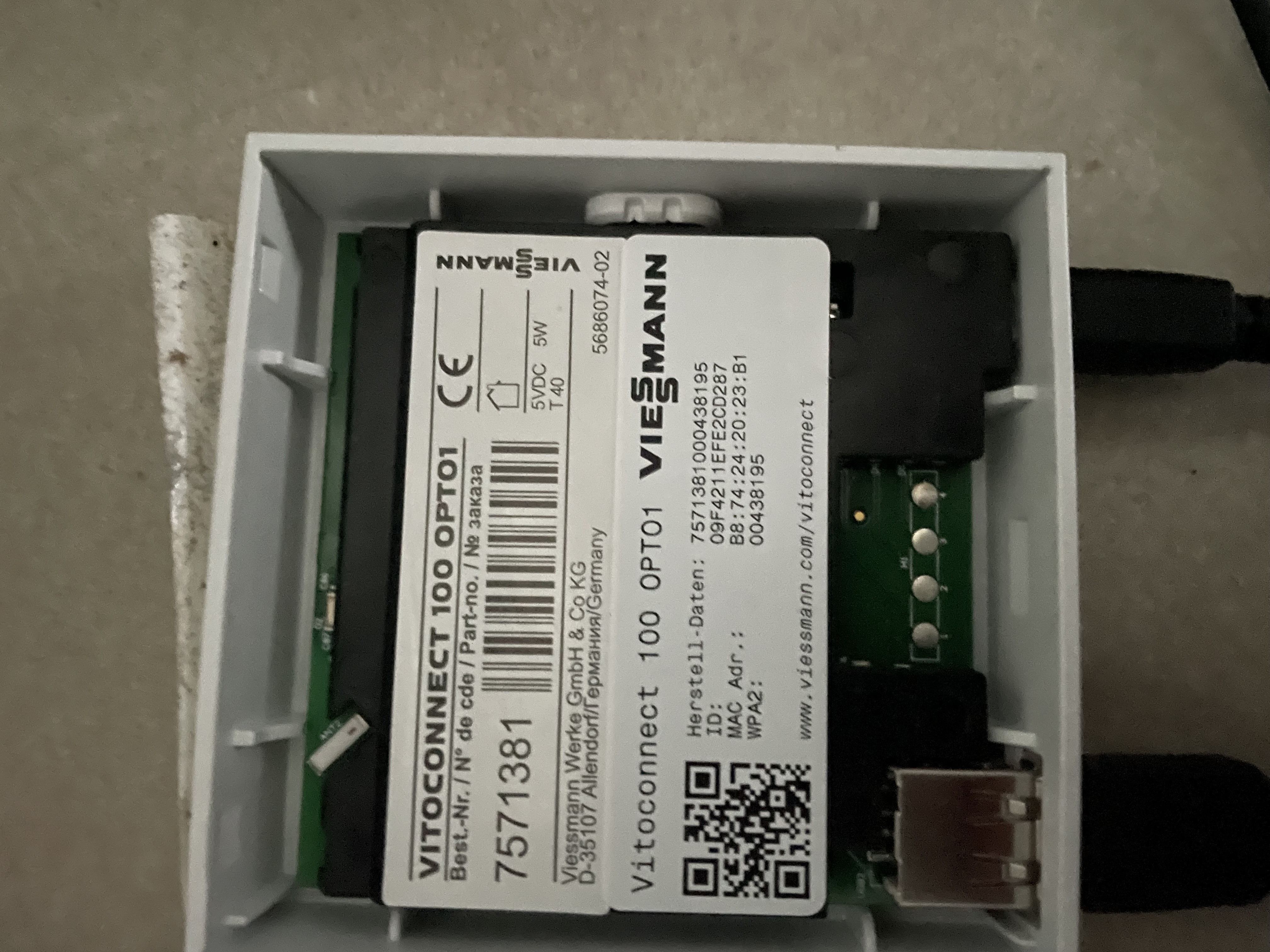

Hallo Kevin5,
könntest du bitte noch ein Foto der Rückseite des Vitoconnects posten, auf dem Barcode und Herstellnummer (16 Stellen, beginnt mit 7) zu erkennen sind?
Hallo Chrisko,
könntest du bitte mit Hilfe der manuellen Konfiguration den Vitoconnect mit dem WLAN / Internet verbinden, damit unsere Entwicklung die Abmeldung des Moduls vornehmen kann?
Sag mir bitte kurz Bescheid, sobald der Vitoconnect online ist.

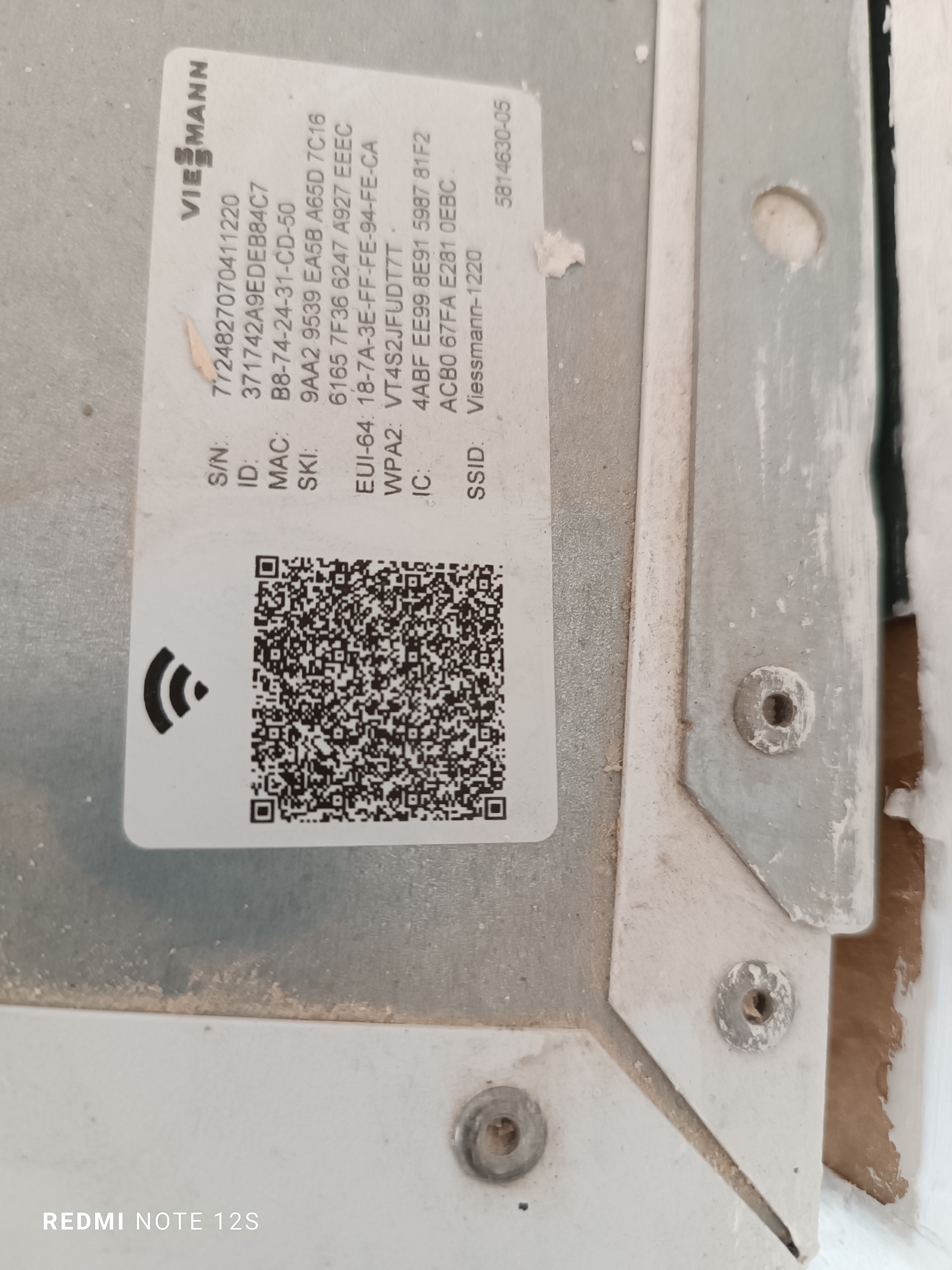

Bitte auch hier zurücksetzen, die Anlage war mir für mehrere Jahre nicht zugänglich und ich kann das VitoConnect jetzt nicht mehr verbinden.
Danke
