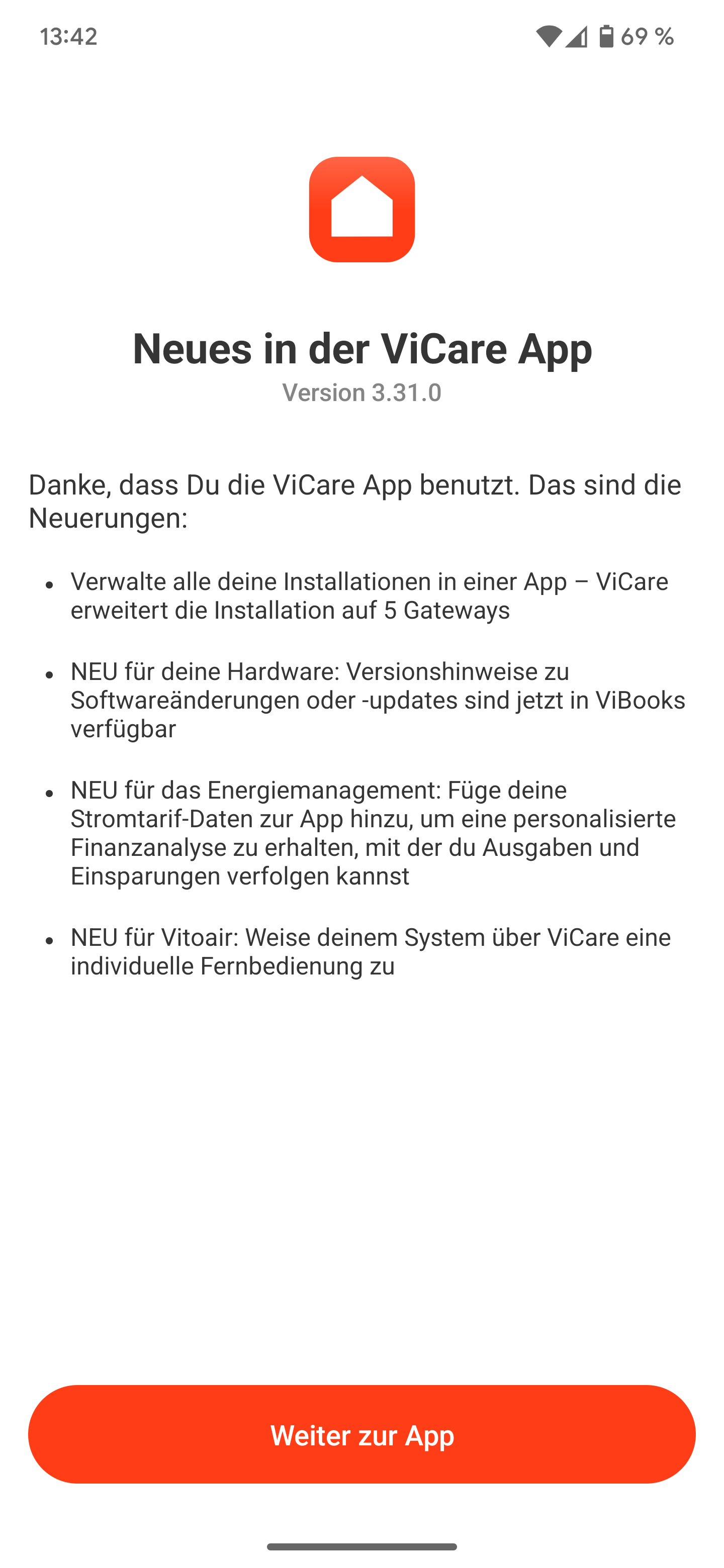

der Fehler bei der Aktivierung / Deaktivierung der Remote-Updates wurde gelöst und wird mit der kommenden ViCare Version 3.31.0 behoben.
Bedauerlicherweise konnte man mir zum jetzigen Zeitpunkt noch nicht sagen, wann die Version im AppStore / PlayStore verfügbar sein wird.
ViCare App Version 3.31.0 nun im PlayStore für Android verfügbar.
Hallo AG64,
ist die Version schon wieder zurückgezogen worden? Wenn ich heute am 27.01.2025 in den PlayStore gehe, bekomme ich nur die alte Version 3.30.0 vom 11.12.2024 angeboten. Dein Bild ist doch von Android. Das kann doch eigentlich nicht sein.
