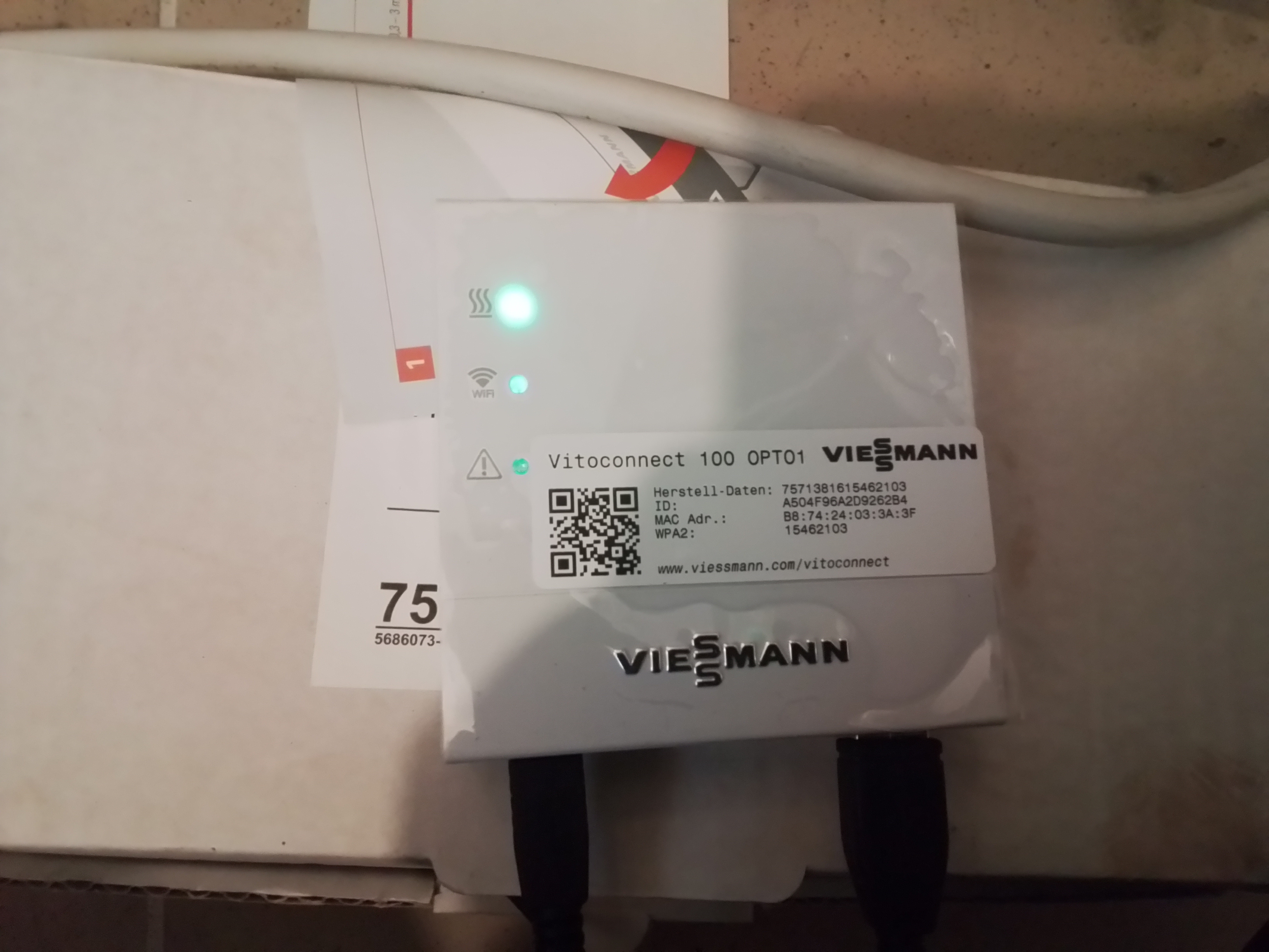

Hallo und danke wieder mal für die Antworten, ich habe mal ein paar Fotos gemacht, vielleicht hilft das um eine Lösung zu finden. Das eine zeigt meine Steuerung, das andere die Daten der OPTO1 und das dritte die Lämpchen, wobei das mittlere Lämpchen nach der Anmeldung kurz grün blinkt und dann auf rot umschaltet.

Die Verbindung zwischen der Steuerung und der Connect steht, die Lampe ist dauerhaft grün.
