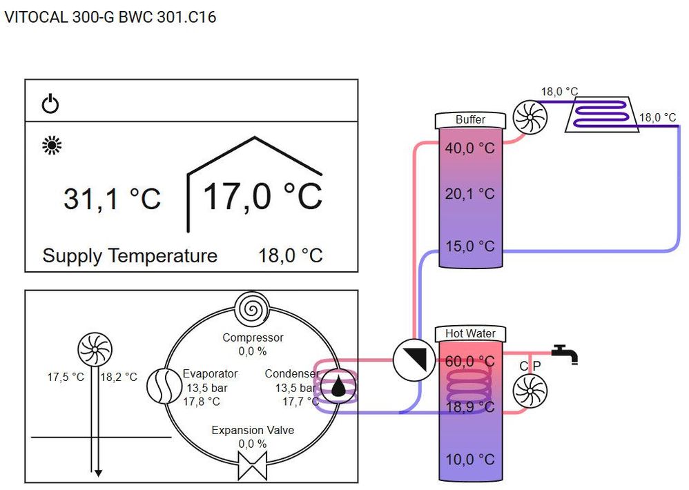

Hallo @Küstenpumpe, danke für Deine Antwort, so weit ist die Optolink Bridge da garnicht davon weg! Für die Visualisierung wird Home Assistant eingesetzt, dass ist immer Lokal in Deinem Netzwerk… eine komplett eigene Visualisierung zu schreiben ist, mit so starken Projekten wie Home Assistant heutzutage eigentlich nicht mehr notwendig / zeitgemäß. Durch die „Device Discovery“ werden alle Attribute dann auch automatisch in Home Assistant angezeigt.
Hier ein Ausschnitt aus den Daten, die ich von meiner Vitocal Wärmepumpe erhalte & die ich in Home Assistant sehe:

Hallo @MartinBruening, I just started using the optolink-bridge to read my VITOCAL 300-G BWC 301.C16 heat pump data and to MQTT them to HA. I could not find a 100% matching datapoint address list yet. I have 2 addresses returning similar values: 0x01c5 and 0xb402.  It is not clear to me what the difference is, between the 2 matching address names I found on the internet: vorlauftemperatur_heizkreis_hk1 and vorlauftemperatur_sekundaer_hk1. Aren't they both secondary_circuit_supply_temperature in English?  I only have 1 secondary circuit: hk1 = underfloor heating.
Do you have a mixing valve for HK1?
