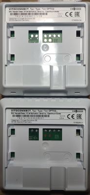

Ich habe jetzt eine neue Vitoconnect OPTO2 von meinem Händler erhalten.
Diese trägt die Modelnummer: 6198289-01 und funktioniert auf Anhieb.
Oben die alte fehlerhaft und unten die neue

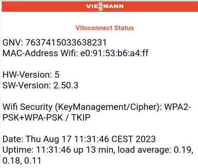

Die neue OPTO2 trägt allerdings wieder die HW-Version: "5" statt wie die alte die "6"
Strom dran, mit WLAN verbunden, und Weißes Haus als Status LED leuchtet. 👍
Anschließend konnte ich die Vitoconnect OPTO2 in der ViCare App einrichten, nachdem ich diese komplett gelöscht hatte und neu installiert habe. (Anfangs war kein QR-Code Scan mehr möglich).
