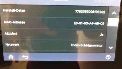

Könntest du bitte das Menü der Anlage aufrufen und auf Menü - Informationen - Internet gehen und Fotos von all den hier angezeigten Daten posten?
Hallo, nabei die Fotos.

danke für die Fotos, laut diesen ist die Anlage erfolgreich mit dem WLAN verbunden, nicht aber mit unseren Servern (BackEnd).
Bitte schalte die Anlage nochmal für 10 Minuten am Netzschalter aus und starte in dieser Zeit auch deinen WLAN Router und alle beteiligten Netzwerkkomponenten wie Repeater, Switches, etc neu.
